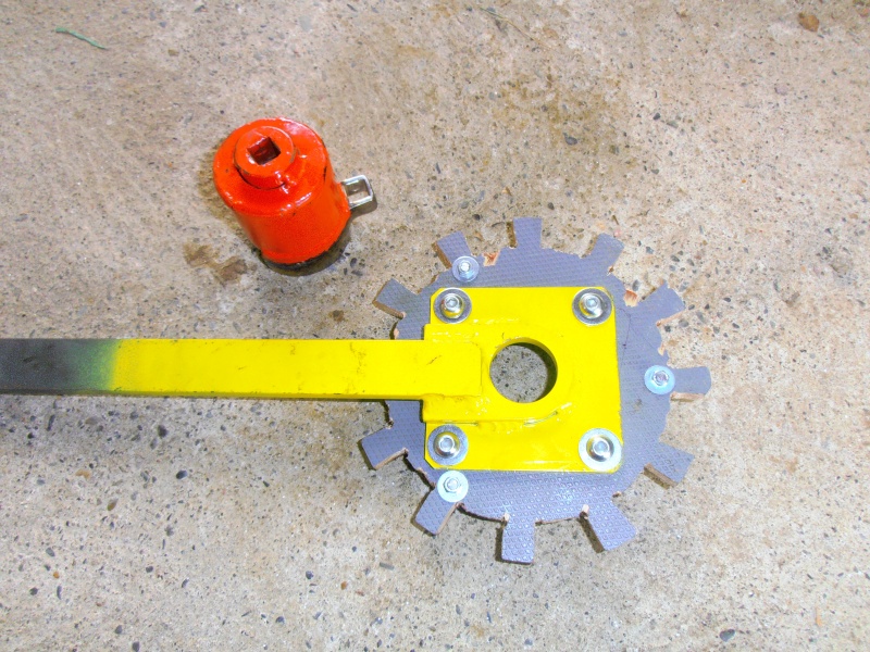

Desserrage écrou arbre de sortie ( bien dégagé les freinages en bout d'écrous)
Outils fabrication maison pour desserrage écrou cloche
Desserrage écrou cloche d'embrayage
Desserrage final de l'écrou
