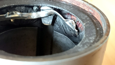

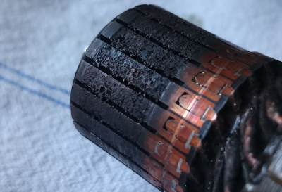

Bonjour Boubax,
Je penses avoir la solution.
Mais tu auras la solution quand tu m'auras fait quelques photos du passage du flexible de frein arrière lol!
Bon le souci viens du démarreur, tu dois avoir un des charbons qui est en fin de vie et ampérage en passe plus.
Donc vérifie l’état des charbons j'ai eu le même souci sur ma XJ900
Un bon nettoyage aussi il va aimer .
Et je pense que tout rentrera dans l'ordre.

Miracle, il déclenche bien, et le voltage est bon.
Du coup, opération démontage du démarreur... facile a enlever apres avoir virer la pédale de la boite de vitesse.
Test du démarreur en direct : il tourne !!!! confused
bref, à ce moment la, j'ai du mal a comprendre...
Je tente un remontage bien comme il faut.....
démarrage : le relai enclenche, mais rien, nada... confused confused  même pas une tentative....
Je suspecte une masse qui ne se ferait pas... malgré le nettoyage des cosses coté batterie et demarreur.
De nouveau démontage du démarreur, mais en le laissant sur le relais de la moto, et en le mettant la masse sur le batterie :
La encore, tout est ok, le demarreur tourne a merveille à chaque pression sur le comodo, le voltage est ok.
Du coup , je tente de rajouter une masse sur le démarreur, et la Ô miracle affraid   cheers cheers cheers  elle démarre comme un charme !
Yes !!
Pour le moment je garde cette masse, il faudra que je la refasse de façon plus esthétique par la suite, voire chercher l'origine de ce défaut de masse...

Message  Invité le Lun 15 Juin 2015 - 23:03
Petites news, après un peu plus de 500km d'utilisation :
De temps en temps, le démarreur avait du mal a se lancer....
Un peu comme si la batterie était faiblarde.
Par moment le relais claquait, ou encore  on sentais le démarreur mordre, mais bloquer, comme si il manquait de pêche ou n'arrivait pas a passer un point dur, et ça malgré le changement de la batterie, ou le branchement d'une autre batterie en parallèle.
Quand il démarrait, le moteur tournait comme une horloge...
au bout d'un moment, les démarrages se sont fait de plus en plus durs, jusqu'au moment ou... ben... plus rien.
Démontage du démarreur, et test sur une batterie.. il tourne, mais bon, pas super rapidement a mon gout.
Je décide de le démonter, et la, surprise :
Petit zoom sur le rotor..... ca pique....
Coté charbon, c'est pas la fête non plus....
Petite vue du capot du démarreur...
Bref, il est fort possible que mes soucis viennent de la... qu'en pensent les spécialistes ?
Dans tous les cas, un bon nettoyage et une restauration du démarreur ne feront pas de mal...
... A suivre....
1100 Re: Relais / Démarreur / Moteur ?
Message  kuczynski le Lun 15 Juin 2015 - 23:10
Ben les charbons sont archi morts... Charbons neufs et passage de l'induit à l'abrasif 400 et c'est reparti.
avatar
Messages : 3169
Message  Invité le Lun 15 Juin 2015 - 23:34
Effectivement, Charbons neuf obligatoires !
Pour l'abrasif, 400, je n'aurais pas osé Wink
mais je vais suivre ton conseil .....

Message  kuczynski le Mar 16 Juin 2015 - 8:36
Boubax a écrit:Effectivement, Charbons neuf obligatoires !
Ben il faut bien enlever tous ces résidus charbonneux pour retrouver le cuivre qui est dessous. Sinon passage de l'induit au tour, mais là faut être équipé...

Message  kuczynski le Mar 16 Juin 2015 - 8:41
Apparemment ça a l'air d'être ça.

Bon, les balais, et ressorts sont en commande. Je les reçoit la semaine prochaine.
Pour ce qui est du nettoyage de  l'induit, au papier n°600 c'est mieux, mais le cuivre est tout de même pas mal attaqué.
Il y avait pas mal de contacts en court circuit  (matière conductrice pontant 2 pistes). j'ai tenté de refaire ca propre...
Coté Stator, j'ai également une petite surprise que je n'avais pas remarqué.... la barre conductrice est tordue, et je ne sais pas si l’élément de droite est bien alimenté, ou si le conducteur a pu être arraché sous l'effet de la torsion... (comment le contrôler ... test de continuité au metrix ?).
De la même façon, je me demande comment assurer une bonne continuité entre le système de visserie du positif et la barre conductrice... (a moins d'un élément ne fasse pression entre les 2 ?)
Message  dany.gold le Ven 19 Juin 2015 - 22:07
Monter des charbons neufs sur l'induit tel qu'il est serait de la bêtise. Ils ne vont pas durer bien longtemps.
Confie le rotor à un tourneur, c'est vraiment pas compliqué d'y donner un petit coup d'outil sans trop insister, mais c'est indispensable (à mon avis).
Pour le stator, moi effectivement je vérifierais simplement au métrix la bonne continuité, et plaquerais contre les éléments fixes le câblage de jonction.
Mais ne remontes pas ça comme ça.!
