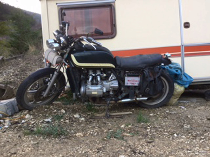

voila la bête!
Clairement, plus du tout, absolument pas dans son jus...
mais ca ne me dérange pas en fait! sauf qu'esthetiquement c'est pas ca...
En gros ca sent le cheap bobber...

voila la bête!

Donc , je vous decris la bete a travers les dires de l'ancien proprio, vous la montre en tenue d'eve (oh lalalalala ce poete...) , et decris ce que j'ai fait dessus...
Alors voila le "petit" descriptif:
- elle a passé 1 an dehors sur la bequille laterale (sans démarrer bien sûr...!) sous la pluie et dans la terre battue.
Donc, vous vous y attendez: pneu avant craquelé, peinture craquelée, selle craquelée, rouille craquelée.... (c'est possible ca??)
Bref, a l'exterieur c'est pas ca.. Mais c'est pas le + important pour l'instant (a prendre en compte , mais + tard..)
... sauf pour le pneu avant.. on verra!
- petit descriptif par l'ancien proprio:
tous les optiques posés sauvagement et non fonctionnels (1 feu sur 2, 1clignotant sur 4 et ne clignote pas..etc)
pompe a essence HS
rampe de carbu de 1100 GL
fourche avant trafiquée pour la piste par le 1er proprio (elle est gonflable!!)
peinture maison (toute pas jolite!)
tous les consommables (huiles, liquides refroidissement, freins...plaquettes...) faits mais il y a longtemps...
et en gros tous les compteurs fonctionnent.... mais pas tout le temps.. (compteur compte tour, vitesse, essence, volt, temperature)
... j'oublie peut etre 2-3 trucs
pompe a essence HS

Alors,
la bête a rugi.....!!!
après l'avoir entièrement dénudé,
nettoyé,
remplacé tous les fluides (huile, refroidissement, transmission),
changé les bougies
tombé le réservoir et son demi centimètre de rouille accroché au fond,
regardé ce problème de pompe a essence et tenté de la raffistoler (causant la destructon de celle-ci),
retourné une bouteille d'orangina avec une durite scotchée dessus pour faire une nourrice,
ouvert le starter à fond,
la belle s'est exprimée..!
Partant de là, heureux comme jamais, je me suis rendu compte de plusieurs trucs:
- je pense que le cylindre 1 (avant gauche) ne donne pas
- que le moteur cogne à bas regime (mais j'ai jamais eu de moto pareille du coup je me suis dit que c'était normal...)
cependant ça me tracasse, quelqu'un pour me rassurer?
- que le moteur chauffe drôlement et le ventilo s'est mis en marche (c'est la mode apparemment.. petite blague dsl)
qu'une seule fois puis plus jamais...
-qu'elle perd de l'huile au niveau des carters (je pense à la jonction de la pompe à essence, et ca coule sur les collecteurs du coup ca fume fortement...)
-que les pots sont officiellement vide.. , du coup ca gueule!! pas désagréable mais impensable de rouler en ville avec..
- et que j'ai pas de frein, mais ca je le savais..
Voilà pour l'historique, je post mon bilan juste après..
to be continued..

Allez je m'en mêle !
Bonjour buckthegorilla,
Avec ta machine tu compte faire quoi ?
-Une restauration origine ?
-Un café racer ?
- Un truc atypique ?
- la monter à 180cv ?
-La mettre à la poubelle ?
Je pense y avoir assez de propriétaires de Gl 1000 ici pour t'aider.
J'ai regardé plus ou moins la tartine que tu as mis. je pense que l'ont va trouver des solutions à tes problèmes.
Alors,
nettoyé,
changé les bougies
tombé le réservoir et son demi centimètre de rouille accroché au fond, Il faut que tu achètes chez RESTOM de quoi stopper la rouille le restaurer.
regardé ce problème de pompe a essence et tenté de la raffistoler (causant la destructon de celle-ci), Il y a de forte chance que la membrane soit morte cela se change il y a un tuto sur le net . sur Google tu tapes changement de membrane GL1000 tu vas trouver tout de suite.
- je pense que le cylindre 1 (avant gauche) ne donne pas nettoyage carburateurs et changement des pièces laitons ainsi que les joints. Le lien t’emmène directement: https://www.motorradbay.de/xanario_search.php?sessID=557d6303f46ee107b3f8f313600df62d&sessID=557d6303f46ee107b3f8f313600df62d&search_shop_select=2&products_keywords=gl+1000&x=0&y=0
- que le moteur cogne à bas regime (mais j'ai jamais eu de moto pareille du coup je me suis dit que c'était normal...) régime trop bas à voir après restauration des carburateurs.
qu'une seule fois puis plus jamais... vérifie ton faisceaux mais c'est le thermos-contact qui est sans doute HS. Les 1000 on la réputation de chauffer donc c'est un sujet à vraiment approfondir !!!!
-qu'elle perd de l'huile au niveau des carters (je pense à la jonction de la pompe à essence, et ca coule sur les collecteurs du coup ca fume fortement...) c'est un joint torique, pas grave cela empêche la rouille on verra plus tard .
- et que j'ai pas de frein, mais ca je le savais.. C'est pas grave tu achètes un tube perforé en inox, cela se vend au mètre compte 20€ on enroule le tout avec de la laine de roche spécial pots et le tour est joué affaire réglé.
La suite ...

Alors,
nettoyé,
changé les bougies
La suite ...
Merci pour le soutien!!

Re: GL 1000 recherche de méthode pour une remise en route
Merci pour la réponse en points par points!
J'ai absolument tout fait pour échapper au démontage/nettoyage des carbus...
Car, je sais pas si je l'ai précisé, c'est une rampe de 1100 mais je sais pas s'il existe plusieurs modèles..
Mais je vais devoir y passer..
Appréhension quand tu nous tiens...
Alors, après des vacances bien méritée, programme du mois d'Aout:
- vérifier le thermos-contact,
- Tenter de vérifier la pompe à eau,
- verif ventilo + etat du faisceau à ce niveau;
- Je suis tombé sur une offre magique et.. J'ai investit dans une nouvelle pompe à essence!!
(70 euros neuve sur Ebay.. cadeau d'anniversaire..!)
donc pose de celle-ci;
- Verifier le jeu aux soupapes;
- Démontage carbu et nettoyage circuit de ralenti et cuve;
... et ca suffira pour les aventures estivales!
Et, Question à part; comment fait on pour poser un kit restom (surtout la résine) à l'intérieur d'un reservoir avec les crépines et les tuyaux, sans les boucher?
J'ai l'impression que le derouillant/phosphatant fera l'affaire.. quitte à le faire tout les 2 ans..
Je vous posterai des petites photos après les travaux!!
Lucas.
