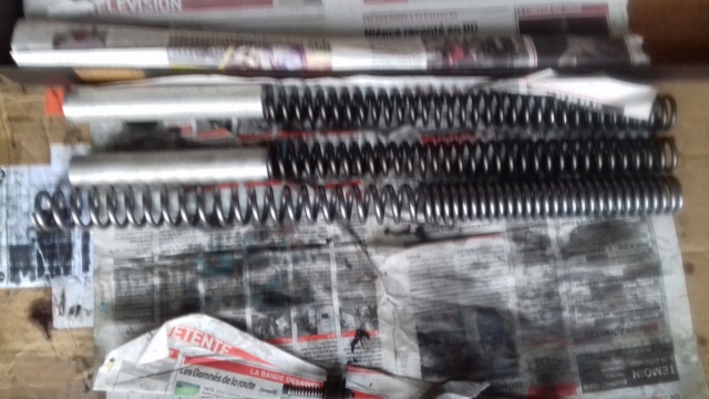

Salut les gens.
Je suis sur la réfection de ma fourche, (1500 20ème anniversaire 1994), elle tapait sur les nids de poules comme si elle était en bout de course.
Au démontage j'ai eu une petite surprise qui me désappointe un peu (non, beaucoup en fait...).
D'après le livre d'atelier je devais trouver 2 ressorts dans chaque bras, hors, j'ai trouvé une cale de 10cm et 1 ressort, l'ensemble de mesurant pas ce que mesureraient les 2 ressorts.
Donc voilà, si quelques uns d'entre vous ont fait ce démontage j'aimerais savoir ce qu'ils ont trouvé comme ressorts. Peut être s'agit t'il d'un kit...

Re: Ressorts de fourche
Ressorts progressifs.
Oui, merci Philgold, c'est bien ça.
Bon, je n'ai plus qu'à trouver la dimension du ressort pour contrôler les miens et finir ma réflexion.
Du coup je n'ai jamais conduit avec des ressorts d'origine et je ne peux donc pas comparer et savoir ce qu'apporte ce kit mais je vais me renseigner.
Il faut que je sache aussi si la quantité d'huile à remettre est la même qu'indiqué sur mon manuel atelier pour la version d'origine.
Merci beaucoup, j'avance.
La longueur mini des ressorts est indiquée dans la revu tech (chapitre 14 Suspensions) certains montage suivant les années (de mémoire ) donne 1 tube avec 1 seul ressort et le 2ème tube avec 2 ressorts (1 moyen et un court)
Ressort A court mini 189 mm
Ressort B moyen mini 378,6 mm
la différence de capacité d'huile ... la combinaison des 2 ressorts +Rondelles et cales prend plus de volume (matières) donc moins de place pour l'huile
la différence entre ressort d'origine tassé et 1 progressif neuf
la couleur et l'odeur de l'huile indique le degré d'usure ... Quelle est la bonne !??
En ce qui concerne le résultat .... tu ne reconnais plus ta moto ... précision du train av et amortis de plus l'avant est plus haut Bref le jour et la nuit ; en si plus si tu rajoutes un rigidificateur de fourche (petite pièce qui relie les 2 fourreaux) alors là c'est le nirvanna
ATTENTION là les ressorts semblent être des progressifs (accessoires).
La quantité d'huile va se calculer en valeur "niveau hauteur" dans les fourreaux.
Attention également à la viscosité de l'huile, chacun aura son idée et son expérience (à réaliser en fonction de ses besoins
Bonne mécanique
Merci à tous pour vos avis et conseils.
Les choses ne s'améliorent pas:
Voilà, tous ces points négatifs me contrarient car ils risquent de retarder le remontage et l'envie de rouler commence à me démanger...
Un p'tit plus... Si quelqu'un a une bonne adresse pour les durites avia, je suis preneur..., j'en trouve mais je voudrais comparer
- Je ne comprends toujours pas la différence de contenance des 2 éléments 100% identiques
- Je ne sais toujours pas quelle contenant mettre si je garde ces ressors
- Au démontage, j'avais déjà constaté qu'il manquait 1 rondelle entre le ressort et la pièce type "tube"
- Au démontage du 2ème bras il manque maintenant un pièce de retenue d'huile et son clips
- Je pense que je vais commander tout un kit complet mais en ressors prog. ou d'origine?
- Je pensais monter des bouchons de fourche avec valve de gonflage, histoire d'avoir du réglage mais je ne trouve pas de retour sur cette option
- Sur les sites que j'ai consulté, je ne trouva pas de kit complet avec ressors d'origine ou pas
Bien , je vais donc essayer de répondre à toutes tes questions car tu me sembles un peu perdu
Loin de moi l'idée de commenter pourquoi on met plus ou moins d'huile dans chacun des tubes . Probablement une histoire liée au freinage intégral de la bête . . .
1 -Dixit les posts américains sur le sujet , le tube gauche contient 372 ml , le tube droit : 375 ml .Sans vouloir me mettre à dos les puristes , je dirai donc que la différence est presque ''négligeable '' . En tout état de cause , la hauteur de l'huile dans le tube doit être à 23,9cms pour les mod< 1995 et 19,3 cms mod>1996 ,du bord une fois rempli.
https://goldwingdocs.com/forum/viewtopic.php?t=12633
2 -Pour l'avoir fait régulièrement sur mon 18 , lors de la vidange de la fourche avec ressorts progressifs , je remets la même quantité d'huile qu'avec des ressorts normaux .
3 -Il te manque des pièces . Commandes-les !
4 -Toujours selon les posts américains , si tu as des ressorts progressifs , inutile de passer ta fourche à l'air comprimé. Cependant , si tu y tiens absolument , saches que la pression dans les tubes doit être de 0 à 6 psi ( 0 à à,04 kg/cm2 )
https://goldwingdocs.com/forum/viewtopic.php?t=23745
5 -Gardes tes ressorts progressifs . C'est pas pour rien que ça existe !
Have fun dans la bricole !
Merci jcdu47
Bon je vais m'en tenir aux contenances du manuel, je ne saurais jamais pourquoi cette différence de contenance mais il faut que j’arrête de me poser des questions...
Merci pour les liens (et à Golole pour son traducteur)
Je vais remonter avec les progressifs, j'espère que l'huile neuve et les pièces manquantes suffiront et que je ne serais pas déçu. (J'ai un peu de mal à croire qu'un tel paquebot n'absorbe pas mieux les chocs que ça)
Merci jcdu47
