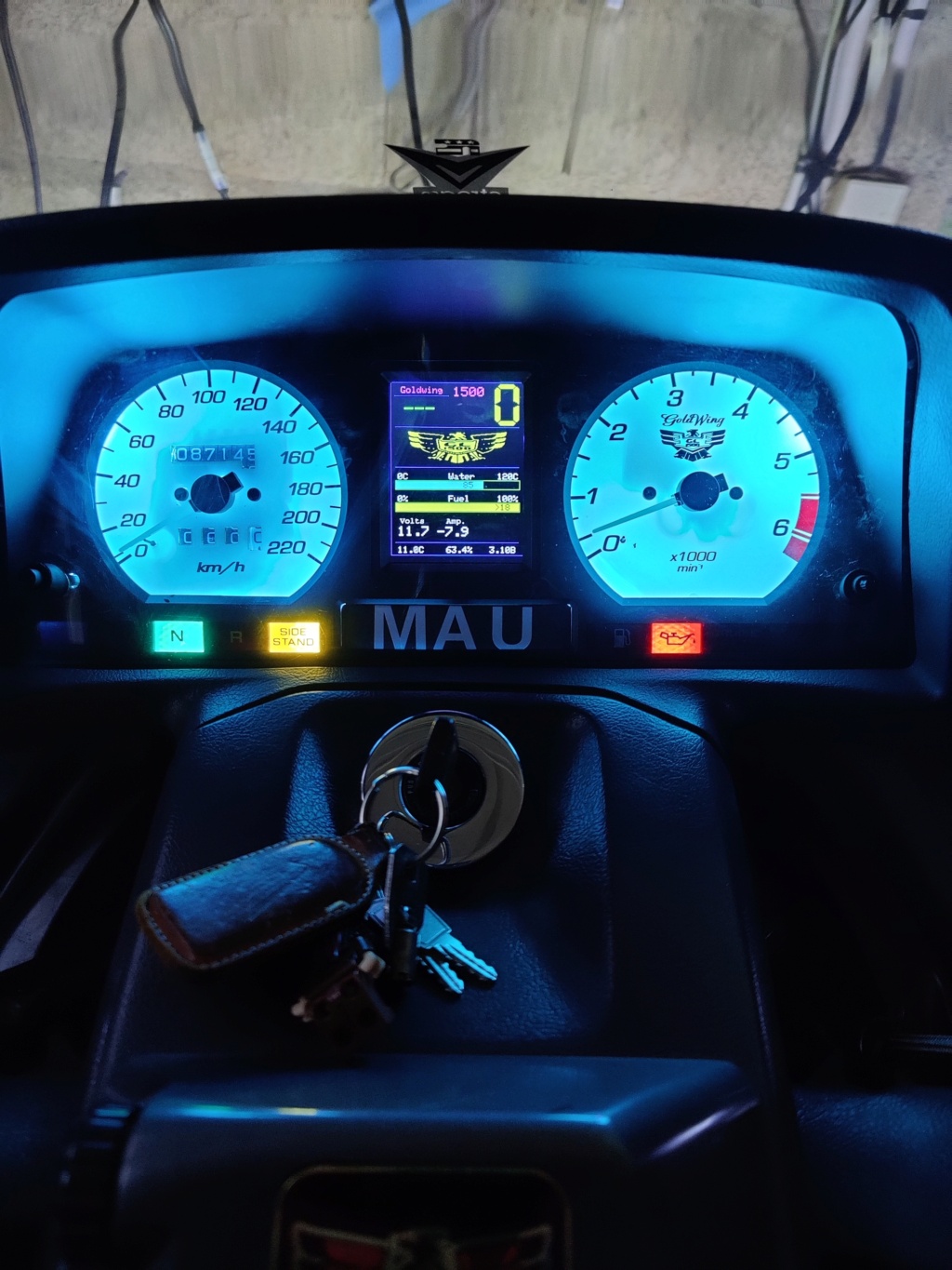

Bonsoir à tous,
Ce après midi, je suis sorti avec la 1500 pour tester le Display en condition réel. Départ de la maison direction SE altitude 5m date 05/01/2021 heure 15h45 6% d'essence et température moteur 60° je passe les vitesses 1, 2, 3, 4, 5 tout est Ok. Ensuite direction E pour faire le plein d'essence, tension 13,6 Volt 8,5 Ampères et température 2° et 63,4° d'humidité.
Bon et bien je pense que tout fonctionne bien Ah si Pierre, je passe de 9,7A à 111A, je pense qu'un point c'est perdu en route ou pendant mon montage cetplait, cetplait Pierre une petite mise à jour.
Retour à la maison direction SE. c'est vrai que l'on à tendance à toujours jeter un coup d'œil sur le Display mais ça vas c'est sans exagération mais bon j'avais été prévenu
Je suis heureux que le père Noel m'est amené ce Display pour Noel, il fonctionne très bien en condition réel et par 2° c'est déjà pas mal à voir avec des températures plus froide. Ah oui j'oublié j'ai mis mon surnom au cas ou je perde la tête comme ça je pourrais me rappeler comment je m'appelle... au faite je m'appelle comment? ah merde ça commence les trous de mémoires
Mau

Re: Nouvel écran lcd pour GL1500
A moi maintenant, copie de mon post...................
Tatatin, essai aujourd'hui après avoir tout remonté sans problème..............
QUE C'EST BÔÔÔÔÔÔÔÔ................
Tout fonctionne parfaitement, c'est vraiment top. J'avais un doute sur l'altimètre dans le garage qui ne correspondait pas du tout au réel. Par contre en extérieur tout à l'air de se mettre comme il faut. J'ai été faire une photo à la mer à 5mn de la maison et ça oscillait entre 1 & 5m donc plus que très bien. Le réel doit être à environ 1m..........
Au début le cap était bizarre aussi, puis ensuite au bout de quelques minutes il est revenu au réel aussi............
La pression de l'amorto à l'air vraiment proche de ce qui était avant le changement, j'avais pris des notes sur l'ancien.......
Donc au final ce display est vraiment bien fait, mais en doutais-je??????
Bravo Pierre pour tout ce travail.............

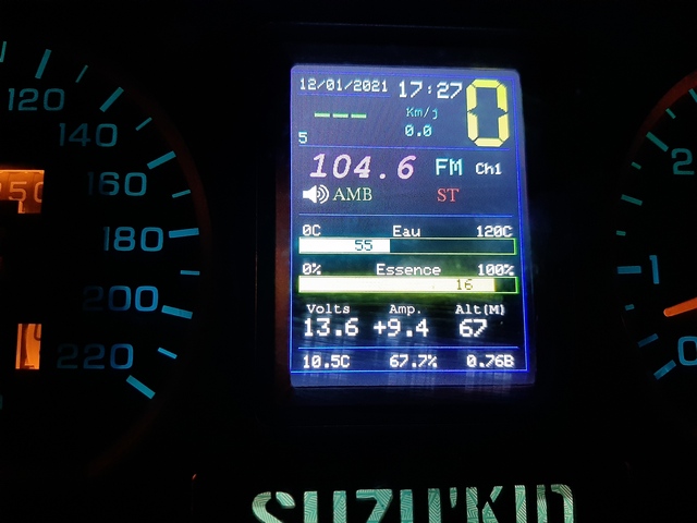

Une toute petite ombre au tableau quand même car je suis chiant, tout est en anglais, et j'aime le Français môa...........
Fuel, water et le W pour l'ouest, ça me dérange mais c'est pas non plus grave.
A tout hasard, on peut pas mettre ça en Français des fois??????????
Essence, eau et O pour ouest, ça aurait plus de gueule non????????

Ah et bien un grand merci à Mau et à Suzu'kid de leur retour d'info . je suis enchanté du résultat de leur montage et de leur satisfaction. Ca fait chaud au coeur car vraiment ce display m'a demandé énormement de boulot et il est bien agréable de voir son bébé devenir une belle réalité qui donne vraiment un plus à la moto .
Je vais bien entendu corriger le bug constaté par MAU et faire une version Française comme demander par Suzu'kid.
A suivre donc ....
Bonne route
P.S. : et ne restez pas les yeux rivés sur cet écran en roulant que diable !!
Normal pour des béta testeurs...............
Je te précise que moi aussi j'ai les mêmes variations que Mau sur les Amp..........
Génial pour la version Française, d'avance merci Pierre..........
Par contre une info stp
Volts c'est bien la tension en direct de la batterie, mais Amp quand ça indique comme sur ma photo +8.0, et vu que ça vari en permanence, ça correspond à quoi??????
Il me reste à mettre la montre à l'heure, est ce normal qu'elle ne se mette pas automatiquement comme la date?
J'utilise beaucoup la "fonction cassette" pour l'Ipod connecté via la modiff sur le poste, donc j'ai les flèches qui défilent à la place de la FM sur l'affichage. Pour moi je laisse affiché FM car je trouve plus joli que ce défilement de flèches.
A tout hasard peut-on avoir le logo Goldwing quand on passe sur cassette?????
Je pose juste des questions hein, pas de critique où autre côté négatif que tout soit clair.

Bonsoir ,
Les sauts de courant constatés par Mau et toi sont corrigés . La nouvelle version sera disponible demain.
Ce courant visualisé est en fait le courant total qui sort ou entre dans la batterie et c'est normal qu'il varie quand même.
==> Quand la batterie se décharge le courant sort de la batterie et de signe négatif sur le display
==> Quand la batterie se charge et donc que le moteur tourne le courant devient positif
Normalement une batterie bien chargée en roulant donne sur le display un courant de +1.5Amp ce qui est sa charge normale.
A toi de voir comment ceci évolue en balade . Ca va t'intéresser. il y a plein de conclusions à en tirer sur l'état de la génératrice et de la batterie.
La tension est mesurée au display mais est bien la tension de la batterie .
L'altimètre est donc précis à quelques mètres près ! Super ce test au niveau de la mer . C'est le plus convainquant.
Mets l'horloge à l'heure et elle le restera même hors batterie. Essaye !
Bonne route

C'est vraiment super d'avoir ce nouveau Display, effectivement ça donne un coup de jeune à nos 1500 qui le méritait bien merci pour la mise à jour et la francisation des infos.
Pierre encore bravo pour ton investissement et ton travail, c'est toujours réconfortant de voir que le résultat est à la hauteur de ses espérances. J'ai oublié de te préciser que quand je degonfle les amortisseurs j'ai un bug qui fait redémarrer le Display comme tu nous l'avais déjà précisé. Par contre, peux tu nous expliquer comment le moment venu faire la mise à jour.
Mau

Bonjour Mau,
Il faut rajouter un petit filtre au niveau du connecteur de l'électrovanne . Il a été envoyé par la poste pour que tous puissent corriger le problème. Une fois monté tu vas voir que c'est nickel. Les parasites créés par la vanne sont éliminés.
La version "Made in France" est prête et sera expédiée aujourd'hui. La procédure pour la charger se trouve en dernière page de la doc.

Bonjour Maurice.@mau a écrit:Bonjour à tous,
Mau
En effet, j'ai contacté Pierre pour le même problème que toi et je dois recevoir cette semaine le filtre qui va arranger le problème.
Je trouve cela super la très grande réactivité de Pierre dans ses explications et son"service après vente"!!!
C'est vraiment un plaisir de traiter avec lui!

Un grand bravo à Suzukid et Mau pour leur montage!!! C'est vrai que le nouveau display a de la "gueule"!!! J'aimais déjà bien mon vaisseau
mais là, je le trouve encore plus beau!!! On va maintenant reconnaitre les 1500 du forum!
Par contre, je n'ai pas gravé mon nom sur le cache...
Bonsoir à tous,
J'ai bien reçu également le filtre, je vais attendre un peu avant de le monter car là le démontage remontage je sature un peu mais dès que possible je le mettrais en place.
D'abord la mise à jour du Display après une petite balade avec ma splendide 1500
Mau
Mau
Nouvel écran LCD pour GL1500
Bonsoir à tous
cet après midi, longue balade avec le 1500, le Display fonctionne très bien, aucun problème détecté, la température était de 2° mais avec la selle chauffante et les poignées chauffantes c'était plutôt agréable, Je n'ai pas eu froid. J'ai rajouté des feux diurne avec clignotant sur les protections des mains et des Leds sur le côté des phares du coup Christine compare la 1500 à un sapin de noël, moi je ne trouve pas mais ça n'a pas empêché un imbécile de me couper la route preuve en ai que même bien éclairé il y en a toujours qui ne regarde pas dans leur rétroviseurs. j'attends ma carte ExpressCard avec sortie com car je n'en ai pas sur l'ordinateur portable, pour mettre à jour le Display avec la mise à jour fournie par Pierre, mais bon je pense qu'au vue du fonctionnement générale il n'y aura bien sur pas de problème à part celui d'éviter de passer son temps à jeter un coup d'œil sur le Display
Mau
Mau

Tu m'as devancé Irwin, chez moi aussi tout est en Français et nickel.................
Merci Pierre de ta réactivité.............

Nouvelle mise à jour de Pierre. Je lui avait demandé s'il pouvait rendre la courbe de température d'eau plus fluide car ça passait de inférieur à 30° à 60° et ensuite 85°, 110° et 120°, c'était bien mais pas aussi fluide qu'avec l'aiguille de l'ancien........
Aujourd'hui c'est fait et ça fonctionne parfaitement par tranche de 5°, c'est juste parfait.............
Aussitôt reçue, installée, testée et validée................
Et ainsi de suite, maintenant tout est parfait.................
Ah oui aussi le cap qui reste affiché 30s après arrêt, mais j'ai pas sorti la moto du garage............
