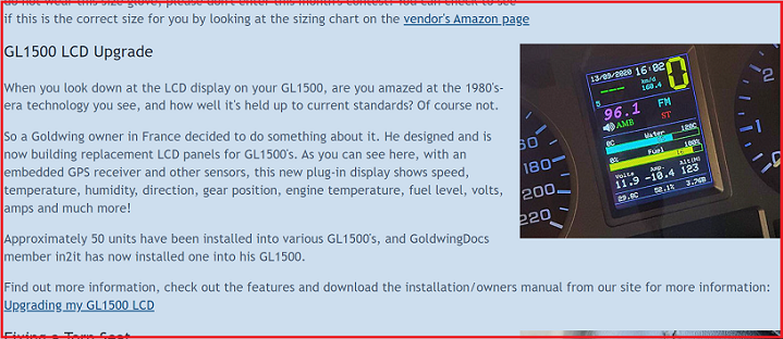

Message  g2loq Mer 1 Déc 2021 - 13:56
Nouvel écran lcd pour GL1500  - Page 13 365723366
Salut Pierre,
En plus du forum mentionné par Jacky plus haut, tu as également les honneurs de leur Monthly Newsletter:
GoldwingDocs Monthly Newsletter
Nouvel écran lcd pour GL1500  - Page 13 Yytyyt10
Nouvel écran lcd pour GL1500  - Page 13 Rzozoz28

Salut g2loq ,
Ouiiiii j'ai vu la chose !!   What a Face
C'est un peu la folie car depuis que ce post est apparu sur ce forum US , j'ai reçu plein de mails et messages en tout genres pour cet écran. Je vais devoir engager une escadre de téléphonistes pour traiter tout ça ! Ce forum a 90000 membres , un truc de ouf !
Nouvel écran lcd pour GL1500  - Page 13 210717176
Entretemps mon misérable stock n'a pas tenu plus d'une heure . Va falloir gérer !!   affraid  scratch
Bonne route Wink
