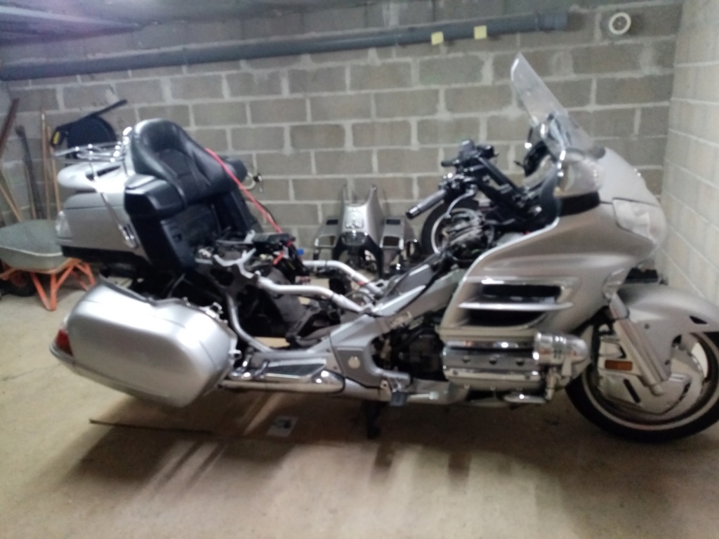

Message  mamak le Mer 23 Sep 2020 - 20:03
bonsoir à tous, hier j'ai emmené mon 1800 chez Mon ami Kuczynski pour mon amortisseur arrière, à midi sans mi attendre, il avait déjà démonté ma gold. impressionnant il la mis autant qu'un mécano qui fait cela tous les jours. Donc cette après midi, je suis allé le chercher pour l'envoyer à suspension sport à Traubach le bas. Demain, je le mets  à la poste nous allons attendre le retour de l'amortisseur. En espèrent qu'au remontage, il n'y aura pas de problème. Mais j'ai confiance à Patrice, super mécano merci encore à toi.
Réfection amortisseur arrière  Img_4510
Réfection amortisseur arrière  Img_4511

Message  didier le Mer 23 Sep 2020 - 22:12
Patrice: pourquoi as tu tombé la roue arr ??

Message  kuczynski le Jeu 24 Sep 2020 - 10:37
@didier a écrit:Patrice: pourquoi as tu tombé la roue arr ??
A moins d'effectuer des opérations de routine, à chaque fois que je dois intervenir en mécanique je consulte la revue technique adaptée ( 2 ou 4 roues ). En ce qui concerne la Gold, lorsque je l'ai achetée je me suis empressé de me faire un dossier papier rassemblé sur 2 gros classeurs, le tout scanné à partir des PDF dispos sur le net ( manuel d'atelier d'origine Honda ). La dépose de l'amortisseur ce n'est pas une opération courante à faire tous les jours. Donc la première chose que j'ai faite c'est de regarder le chapitre concernant l'amortisseur AR. Et la dépose de la roue AR figure parmi les opérations à effectuer. Il s'avère en définitive que cette partie n'était pas vraiment obligatoire. scratch .
Réfection amortisseur arrière  Img34710

mais comme dit Patrice, c'est ce qui est à l'intérieur qui compte. Je reconnais que suspension sport a fait du bon boulot. C'est une boite sérieuses, enfin l'essentiel pour moi c'est d'avoir reconnu que j'avais tort de me précipiter sur mon ordinateur. Patrice, remonte la moto. A ce jour, ce ne doit pas être facile pour lui, car il avait des problèmes avec mes feux de trottoir. Une jeune fille m'avait refait, le système électrique pour les feux. Il n'avait pas l'air satisfait de son travail, il vous en dira plus que moi. Bonne soirée à vous tous les wingers.

Message  jacgl67 le Mer 14 Oct 2020 - 23:57
Réfection amortisseur arrière  4138970908
Je ne mets pas en cause la remise en état de ton amortisseur, bien au contraire, mais as-tu le détail du travail effectuer sur la facture ou simplement reconditionnement amortisseur ou quelque chose de ce genre.
Je serais curieux de voir quel genre de travail a été effectué et s'il y a quelque chose sur le remplissage de gaz.
Jac

bonjour, jacgl 67. Oui le détaille du devis, remise en état de l'amortisseur arrière: Vidange, changement kit joint et clapets, gonflage azote, tarage, et un ressort neuf adapté Olhine. En plus il est passé au banc, rien à redire pour le prix 350€ total. Ca vaut chez honda, 1700€ bonne journée à toi.

Donc d'après ta facture il y a eu une réfection complète avec remplacement du ressort, sachant qu'un ressort vaut déjà une centaine d'euro dans le commerce, ça me semble correct comme prix.

Message  jacgl67 le Jeu 15 Oct 2020 - 15:28
Une autre question
La facture précise gonflage azote, es ce qu'il y a une valve ou quelque chose qui a été installé pour faire cette opération ?
Vu que la cartouche de gaz est scellée je ne comprends pas comment on peut gonfler un amortisseur sans y ajouter de système de gonflage. Mais peut-être qu'il y a une astuce, si quelqu'un sait comment ça marche, ça serai bien de m'expliquer.
