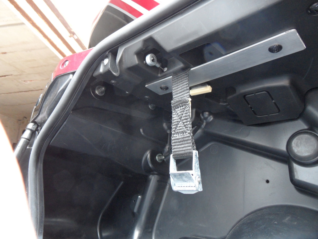

Ma précédente bécane, FJR 1300; on déposait les valises pour les remplir à plat, on pouvait les charger complètement.
Pour la Gold, j'ai installé des sangles, ce qui permet de maintenir les affaires au max avant de fermer les couvercles.
C'est surtout bien pour la valise gauche quand on ouvre sur la béquille latérale.
Si ça intéresse, je peux faire des photos.

Message  papijerome60 Jeu 1 Oct 2020 - 12:10
Sangles dans les valises - SC79 Gold_s11
Sangles dans les valises - SC79 Gold_s10
Sangles dans les valises - SC79 Gold_s12
Les 2 vis de fixation en haut reprennent les fixations existantes. Il faut juste faire un perçage pour la sangle du bas.
Il n'est pas nécessaire de déposer l'échappement pour le perçage; juste intercaler une protection.
L'avantage comparé aux sacs de voyage, c'est qu'il y a un recoin arrière que l'on peut meubler avec le mini-compresseur, par exemple.
En réponse à Didou, je n'ai pas développé le sujet sans demande : pour l'avoir fait sur d'autres forums, pour des sujets différents, qui semblaient n'intéresser personne.
AH ! Y a deux photos de chaque : j'ai dû patiner quelque part ! (Modifié par G2loq : Merci)
Et puis je viens de voir que je dois retourner la vis en bas pour avoir la tête ronde en haut, et l'écrou en bas (c'est un petit détail, mais !)
Il y a une entretoise entre la sangle et le fond qui ne se voit pas forcément sur la photo.
Les extrémité de sangles qui ont été coupées, sont renforcées à la colle Araldite.
Dernière édition par g2loq le Jeu 1 Oct 2020 - 13:12, édité 5 fois (Raison : pas de souci, j'ai modifié le message et enlevé les doublons)

Merci pour les photos, je voyais pas çà comme çà, j'imaginais une sangle croisée, comme dans les valises de voyage. Option que je vais peut-être creuser ou avec un filet à casque en modifiant les fixations.

Message  papijerome60 Jeu 1 Oct 2020 - 17:52
OK Didier. Le filet me semble être une bonne idée.
Perso, j'ai utilisé un feutre semi-rigide pour maintenir le tout, au départ, uniquement pour que les affaires ne se pincent pas en bas à la fermeture; mais il y a probablement mieux à faire.

Message  Stenoco Ven 2 Oct 2020 - 8:04
Hello
Il suffit de les bruler si ce sont des sangles en nylon
Stenoco
Stenoco
Messages : 335
Sangles dans les valises - SC79 Empty Re: Sangles dans les valises - SC79
Message  papijerome60 Lun 5 Oct 2020 - 10:38
D'accord avec toi, Serge; mais : le brûlage provoque une légère surépaisseur, et des fois, ça ne passe pas dans la boucle de fermeture.
Et l'araldite est surtout utile sur 2 cms pour pouvoir percer ensuite, et passer la vis en bas, ou la butée du haut .
