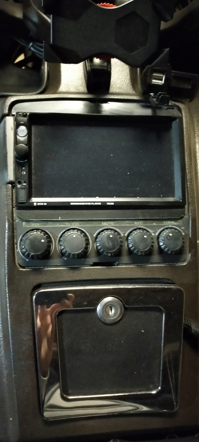

Je me suis donc lancé dans la conception d'un numérique en m'inspirant de l'installation de "Goldwing sound".
Installation à plat, avec une intégration dans la "carcasse" de l'ancien...Une radio de bateau pour mon vaisseau! Img20218.
Cette installation n'a pas durée!!
Trop à plat, donc l'écran se transforme en miroir et l'autoradio était devenu juste un reflet du ciel!!!
De plus, cette installation n'aurait pas durée je pense! Problème d'étanchéité du poste, problème de grosse chaleur sur l'écran en plein soleil lors des arrêts.
J'ai donc dessiné un support d'écran inclinable et réversible pour protéger l'écran lors des arrêts sans être obligé de mettre le couvercle.
C'etait le 2eme prototype...

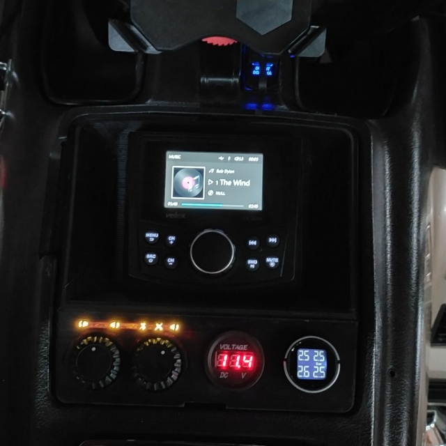

Retour sur la planche à dessin et sur l'imprimante pour donner le 3eme prototype:
Une radio de bateau pour mon vaisseau! Img20225
Une radio de bateau pour mon vaisseau! Img20224
Vue de nuit....
Une radio de bateau pour mon vaisseau! Img20222
Avec le connecteur USB accessible sous la trappe d'essence....
Une radio de bateau pour mon vaisseau! Img20223
Pour l'instant, je suis plus que satisfait du prototype! Un superbe son, une manipulation aisée et simple même avec des gants.
Sur la façade, j'ai donc intégré le fader avant arrière et le sélecteur de sortie
- Sortie des hauts parleurs de la moto
- sortie mute
- sortie sur le transmetteur BT que j'ai rajouté pour diffuser le tout sur les casques.
Je connecte mon portable sur le poste pour le streaming et GPS et roule ma poule.....

Message  Fab26 Jeu 29 Avr 2021 - 16:54
Une radio de bateau pour mon vaisseau! 365723366
Alors pour répondre, le poste c'est donc un poste marine donc étanche (Ipx5), de la marque Velex. C'est le VX326. On le trouve sur un site chinois bien connue pour 140€ environ.
Disons que c'est un poste radio sans fioriture mais le nécessaire et pour l'instant je le trouve de bonne qualité.
Pour les caractéristiques :
Ecran IPS TFT de 2,7 po, angle de vue complet
Lecture VIDEO / MP3 / WMA
Streaming audio Bluetooth
Tuner AM / FM / WB, 18 stations préréglées
Amplificateur intégré 4 x 45 W
Entrée AUX USB / 3,5 mm
Pour ce qui est de l'intégration, effectivement, il faut concevoir un châssis. Je voulais qu'il soit incliné vers le pilote pour la facilité du regard et l'accès des touches et qu'il soit suffisamment incrusté pour pouvoir me servir du couvercle d'origine.
Et effectivement, l'impression 3D permet ce genre de délire. (Une conception en tôle serait plus délicate!)
Une radio de bateau pour mon vaisseau! Captur13
J'ai quand même du démonter le poste pour retravailler son boitier (qui était trop long) et donc retailler une partie des ailettes arrières de refroidissement pour qu'il rentre...
Pour l'instant, je suis en phase de test, c'est un proto comme je disais. Il faut que je retravaille un peu le dessin du support car le couvercle rentre bien mais ne se verrouille pas.
Je doit aussi travailler le systeme de fixation du support sur le scarabée.
De plus, pour des questions de temps et d'essai, j'ai imprimé tout ça en qualité brouillon et avec un plastique PLA (qui n'est donc pas prévue pour des contraintes externes (UV, Chaleur).
