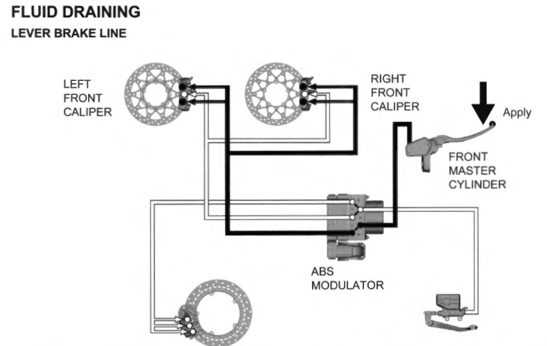

Message  jcdu47 Mar 25 Mai 2021 - 15:13
Si ça fonctionne comme la précédente ( on ne change pas une équipe qui gagne ) , le principe est le suivant :
comment fonctionnent les freins de cette nouvelle gold ? Freins11
comment fonctionnent les freins de cette nouvelle gold ? Freins10
( Images piquées sur un autre post et mises par Maitre Kuc .)
Messages : 2918

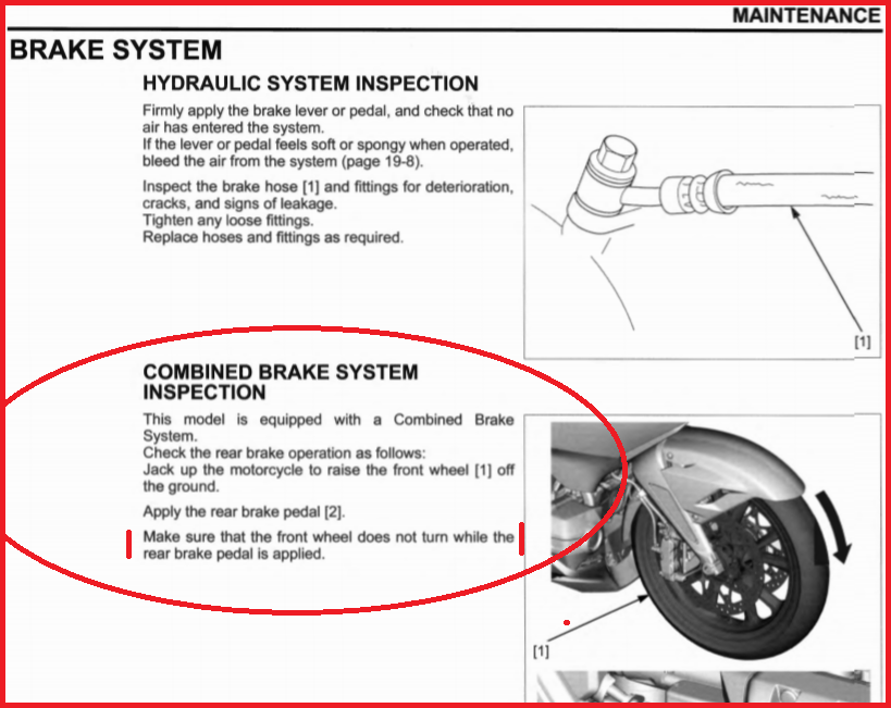

Message  g2loq Mar 25 Mai 2021 - 21:03
comment fonctionnent les freins de cette nouvelle gold ? 365723366
Il faut le mettre chez un hébergeur et juste donner le lien comme l'a fait Thierry dans ce post, par exemple:
Manuel d'entretien US/Canada SC79
Exemple d'une des pages de ce dernier:
comment fonctionnent les freins de cette nouvelle gold ? Tttttt30
comment fonctionnent les freins de cette nouvelle gold ? Petit203
Messages : 21409

Message  kuczynski Mer 26 Mai 2021 - 10:18
Pas vraiment motivé en général sur la SC79 après un essais routier en 2019 j'avais donc zappé le fait que le lien du manuel d'atelier était dispo sur le forum. Merci au(x) contributeur (s). Je viens donc de télécharger les 199Mo du zip pour étudier le système de freinage. C'est sensiblement le même dispositif que sur les modèles précédents mais en version simplifiée car le rôle de la fourche à l'enfoncement n'est plus pris en compte.
La poignée qui agit uniquement sur les disques AV
comment fonctionnent les freins de cette nouvelle gold ? Nouvea65
La pédale qui agit simultanément sur les disques AV et AR.
comment fonctionnent les freins de cette nouvelle gold ? Nouvea66
A noter que lorsqu'on utilise la pédale, seuls 2 pistons sur 6 sont actionnés sur les disques AV alors qu'avec la poignée 4 pistons sur 6 sont utilisés. Cela peut expliquer la sensation de freinage diminué lorsqu'on utilise la pédale.
Messages : 6147

1800 V3 Re: comment fonctionnent les freins de cette nouvelle gold ?
Message  g2loq Mer 26 Mai 2021 - 11:18
comment fonctionnent les freins de cette nouvelle gold ? 3ofixb48
Super Patrice ! comment fonctionnent les freins de cette nouvelle gold ? 8f727
Espérons que le lien vers le Manuel d'Atelier restera valide longtemps.
Pour ma part, je l'ai téléchargé, en zippé, depuis longtemps. Mais, mon PC met un temps fou à passer de page en page sur le document "dé-zippé".
Merci pour ces planches et leur commentaire.
comment fonctionnent les freins de cette nouvelle gold ? Gold_r13
Messages : 21409

du coup en voyant le schéma je me dit qu'il y a quand même un peu d'intoxe, on nous dit freinage excellent avec grand disque et étrier a 6 pistons What a Face , c'est faux c'est avec 4 pistons seulement confused
et est-ce que vous pensez qu'une mauvaise purge du circuit au montage est possible sur un véhicule neuf ?? qu'il serait resté une bulle d'air a l'arrière ...

kuczynski a écrit:Je ne sais pas si tu as tout suivi mais le freinage sur l'AR seul n'est pas possible... What a Face
Ah, bah... il y a 5 ans que je ne freine plus, alors !! comment fonctionnent les freins de cette nouvelle gold ? 1f604
Quand j'écris "arrière seul", je veux bien entendu dire à l'aide de la seule pédale !
Messages : 771
Message  kuczynski Jeu 27 Mai 2021 - 8:29
Je dis que le freinage sur la roue AR seule n'est pas possible! L'action sur la pédale actionne simultanément les freins sur la roue AV. C'est pas très compliqué de voir le schéma 🤔.
Messages : 6147
Message  boris-jc Ven 28 Mai 2021 - 13:51
Oui Patrice : j'avais bien compris !!
A nouveau, je voulais dire "pédale seule", et je répondais en fait à notre ami Pascal/AKA, qui trouve que l'emploi de cette pédale seule n'est pas très efficace sur sa brêle.
Messages : 771
Message  AKA Sam 29 Mai 2021 - 8:25
Salut Boris,
Oui, je comprends. Tu freine en n'utilisant que la pédale et c'est efficace.
Pour moi, cela ne l'est pas, et je vois que je ne suis pas le seul.
Il semble donc qu'il y ait des différences d'efficacité du freinage arrière selon les motos.
Je reste perplexe...

Message  dom71 Sam 29 Mai 2021 - 13:00
comment fonctionnent les freins de cette nouvelle gold ? 4138970908
je viens de lire sur mon manuel du propriétaire que le couplage intervient progressivement selon la force de freinage et ce, entre 32 et 40 km à l’heure.
peut être est ce que c’est la même chose sur la nouvelle gold.......?
