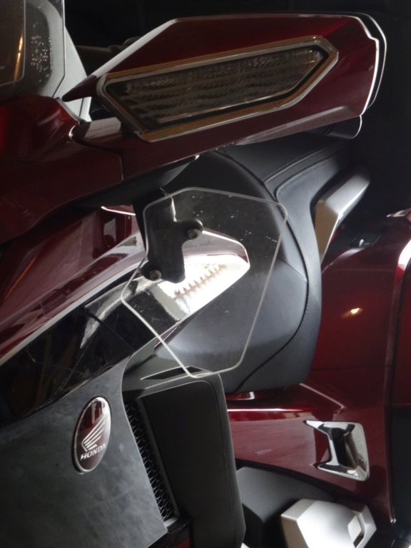

Message  Stenoco Ven 28 Oct 2022 - 12:43
Déflecteurs commandés sur Ali à 57,54€, reçu en 8 jours et tout simplement parfait. Montage facile et très bonne protection des jambes, un peu moins des mollets. lol!

Message  Stenoco Sam 29 Oct 2022 - 8:39
Déflecteur jambes GL1800 2018+ 20221010
Déflecteur jambes GL1800 2018+ 20221011
Déflecteur jambes GL1800 2018+ 20221012
Déflecteur jambes GL1800 2018+ 20221015
Déflecteur jambes GL1800 2018+ 20221013
Déflecteur jambes GL1800 2018+ 20221014
Stenoco
Stenoco
Messages : 401
Déflecteur jambes GL1800 2018+ Empty Re: Déflecteur jambes GL1800 2018+
Message  jcdu47 Sam 29 Oct 2022 - 13:29
ben voilà , c'est beaucoup plus parlant comme ça . . .
