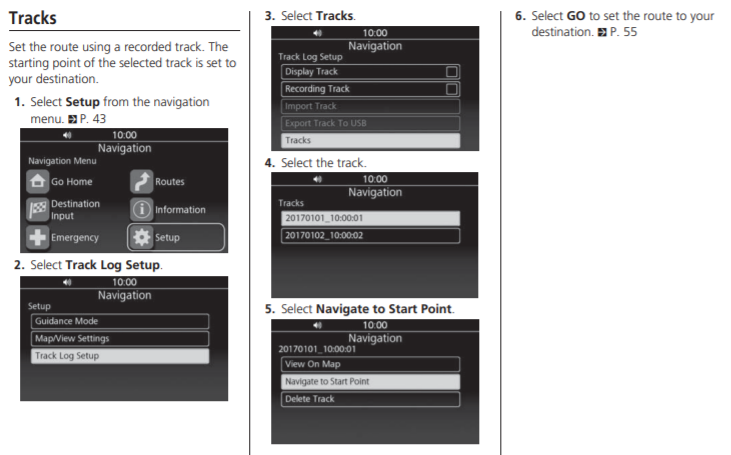

Message  g2loq Jeu 23 Déc 2021 - 12:41
Charger un tracé GPX dans le GPS de ma GOLDWING 2021 365723366
Si j'interprète correctement le Manuel de l'Utilisateur (ici en anglais
Tu dois utiliser une clé USB 64GB max, formatée FAT32  Wink

Voici ce que j'ai trouvé:
- Faire l'itinéraire en GPX sur le PC avec les logiciels "ad hoc".
- Les copier sur clé USB.
- Connecter la clé USB sur la prise USB de la moto.
- Ouvrir le menu" navigation".
- Sélectionner "importer itinéraire"
- Sélectionner les itinéraires à importer ou "importer tout"
C'est ce qui est marqué page 28 de la partie GPS à la fin du manuel téléchargeable ci dessous
https://ownersmanuals2.com/honda/gl1800-2019-manuel-du-proprietaire-76659

Charger un tracé GPX dans le GPS de ma GOLDWING 2021 365723366 Dylan ,
J'ai cette moto depuis 4 semaines et c'est la première fois que j'essaye de charger un fichier GPX dans le système de navigation . Alors , oui ton idée est bonne , je veux bien un de tes fichiers gpx qui a déjà fonctionné ( en MP c'est peut-être faisable ? ) .
Coté clé usb , j'ai déjà fait des essais avec 3 modèles différents , 2.0 , 3.0 , 2 go , 4 go et 32 go et pour toutes je suis aller dans le menu contextuel pour les formater et elles sont bien en système de fichier fat 32 par défaut .
Sur la moto , quand je connecte la clé usb , l'icône s'affiche bien en haut de l'écran . A suivre ........ scratch

J'ai enfin résolu mon problème !!! J'étais borné sur le 2 éme post de Christian avec les photos ( manuel pages 36 , 37 " importer une piste" ) sans voir celui de Michel qui  explique la procédure page 28 " importation d'un itinéraire " .
Avec la même clé usb : importer une piste : piste vide .
                                : importer un itinéraire : tout fonctionne . ( avec 2 parcours tracés sur ITN converter ) .
Alors pourquoi ?  je n'ai pas d'explication entre les deux procédures  scratch

Message  Etche Lun 28 Aoû 2023 - 14:31
Charger un tracé GPX dans le GPS de ma GOLDWING 2021 365723366  Thierry,
C'est normal que ta clé USB soit marquée vide lorsque tu sélectionnes "importer une piste", car les pistes sont enregistrées en .kmz et non pas .gpx.
Donc, comme ta clé n'a que des itinéraires en .gpx, la moto ne trouve rien, car tu lui demandes à charger des fichiers en .kmz.
L'inverse est également vrai, c'est à dire que si tu n'as que des fichiers en .kmz (donc des pistes) sur la clé et que tu demandes à charger des itinéraires à la moto, celle ci va te dire que la clé est vide, puisque pas de fichiers .gpx.
