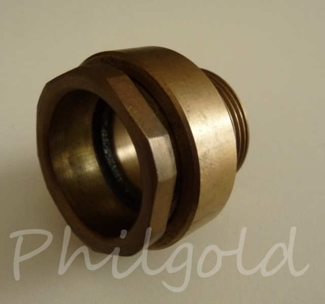

Ah !...le réglage allumage des 1000 Gl et l'accessoire indispensable pour le caler en dynamique et bien le voici.
C'est une accessoire que j'ai fabriqué à l'époque et il en a vu des 1000 Gold.
Usiné dans un presse étoupe pour câble électrique en laiton, revu et corrigé, un bout de plexi et un joint caoutchouc.
Bonne mécanique.

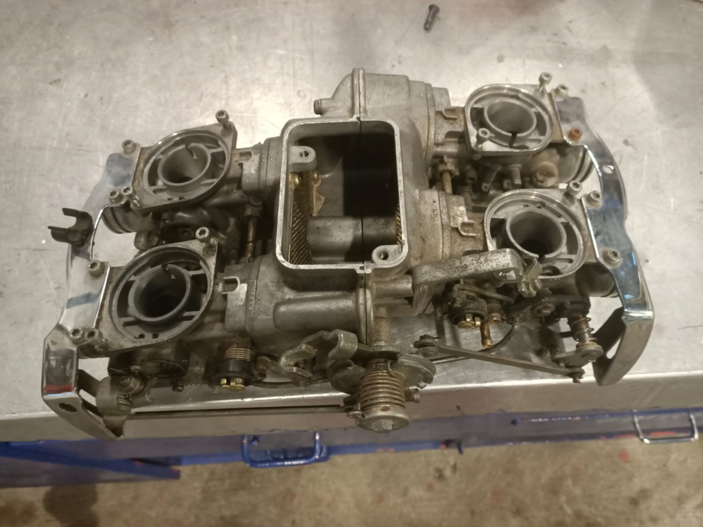

peinture. Entre temps j'ai entrepris la réfection des carburateurs avec quelques photos pour imager tout cela.
Photo avant démontage
Photo après démontage
Toutes les membranes sont cuites avec le temps, le reste est sale et encrassé mais normal.
Ayant un collègue de boulot qui possède un bac ultrasons, je lui est remis tout cela en pièces pour le passage
à ce fameux bain.
Photo au retour du bain.
Remontage du carburateur avec les pièces neuves.
Photo carburateur remonté.( me manque encore le kit rénovation de la pompe enrichissement qui tarde un peu...)
