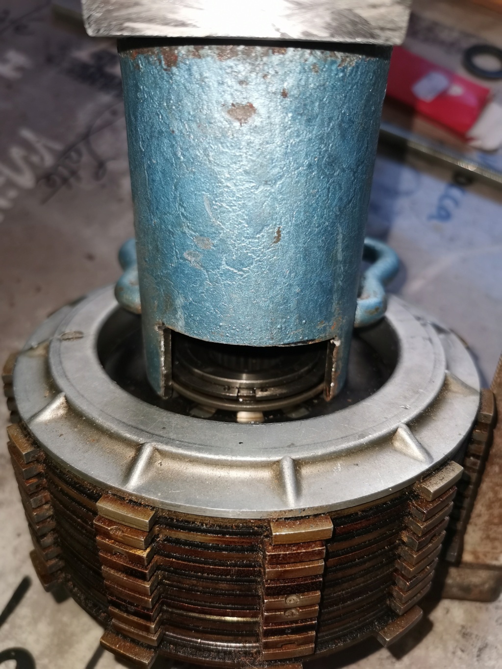

Lors d'une balade au début d'octobre, mon embrayage a lâché. Plus moyen de débrayer...
En cause, le disque lisse qui est garni de 9 secteurs, a vu ses secteurs se dériveter et se grimper l'un sur l'autre jusqu'à coincer tout le mécanisme
Bon, démontage pas facile car pas trouvé de clé adéquate pour bloquer la cloche d'embrayage. J'ai dû me résoudre à couper la boîte à fumées pour accéder de face à l'écrou qui serre le tout ( écrou "normalement" serré à 13 kg/m ) donc clé à choc et suis revenu passer l'hiver dans le 62 avec mon embrayage dans mes valises.
Ce matin, fabrication d'un outil "sophistiqué"
pour appuyer sur le ressort d'embrayage afin de changer tous les disques.
Je tente de vous mettre des photos
Mes amitiés à tous !

Merci mais ce n'était pas vraiment difficile. J'étais parti avec l'idée d'une plaque percée et tige filetée pour serrer mais tout compte fait, un simple serre-joint suffit largement.
La poignée de bouteille à gaz est le seul tube au diamètre que j'avais sous la main. Sinon, il faut un morceau de tube de diamètre intérieur 63>65 mais ça sort des standards.
J'attends les disques lisses + pince à circlips idoine et ça va le faire
Si ça peut aider....

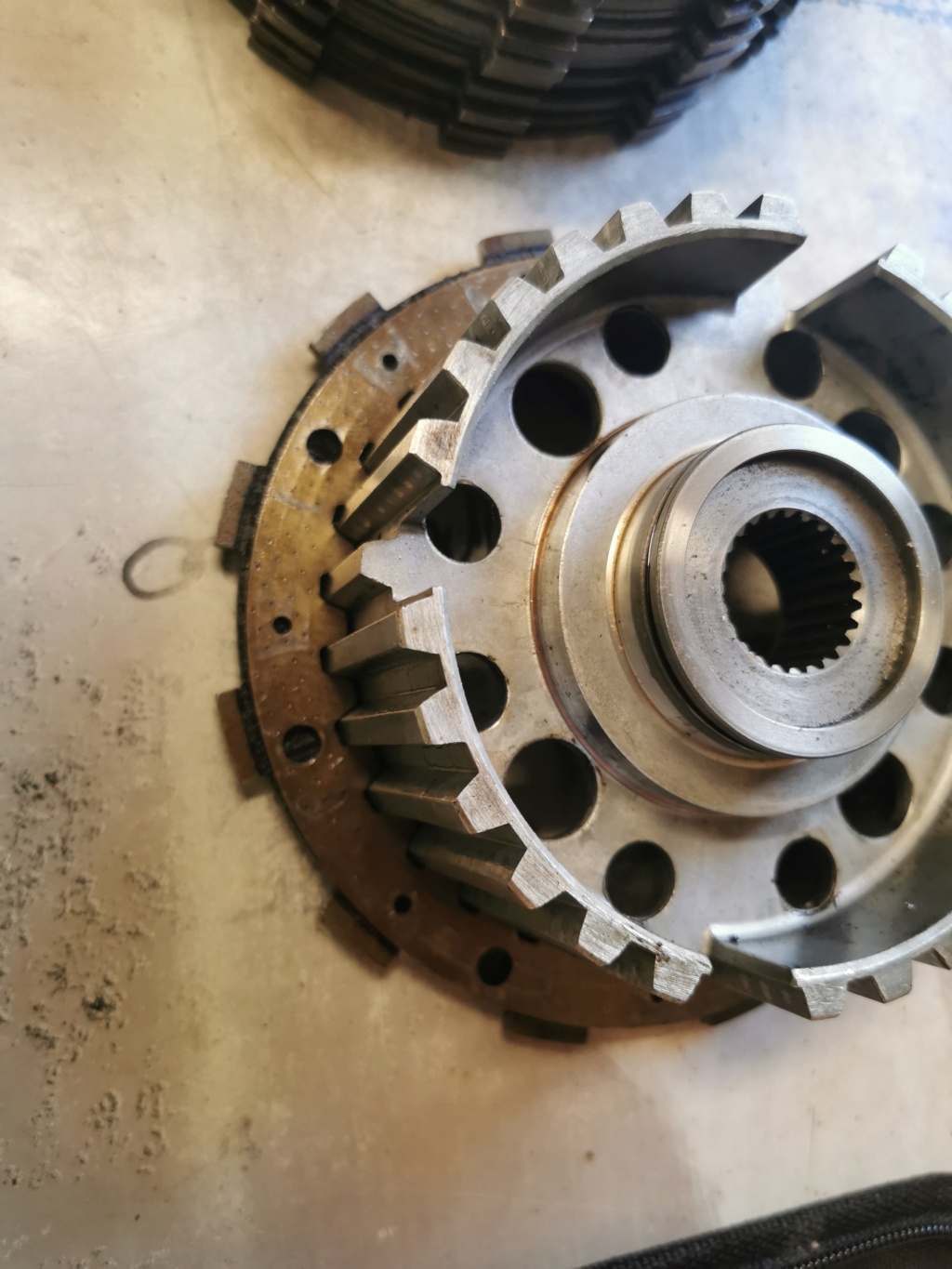

J'ai bien reçu le jeu de disques lisses MAIS le plateau "amortisseur d'embrayage", celui qui amortit le couple lorsque l'on embraye, ne fait pas partie du kit de disques lisses ( m'en doutais
Ce plateau est introuvable sur les sites de ventes de pièces en France. Il est dispo en Belgique pour ...98 € livré
et bien entendu, comme la panne se situe à ce niveau, il est indispensable. Ça va donc faire du 150 balles pour les 2 jeux de disques ( qui entre nous, sont quasi intacts ) et 100 balles pour ce put'... de plateau + vidange filtre, on arrive donc à 300 €.Je vous mets qqs photos en description, à toutes fins utiles.
Mes amitiés V
... le truc démonté avec mon outil révolutionnaire
le foutu plateau avec ses ressorts "dérivetés"
l'autre partie du plateau, dans le fond de la noix d'embrayage

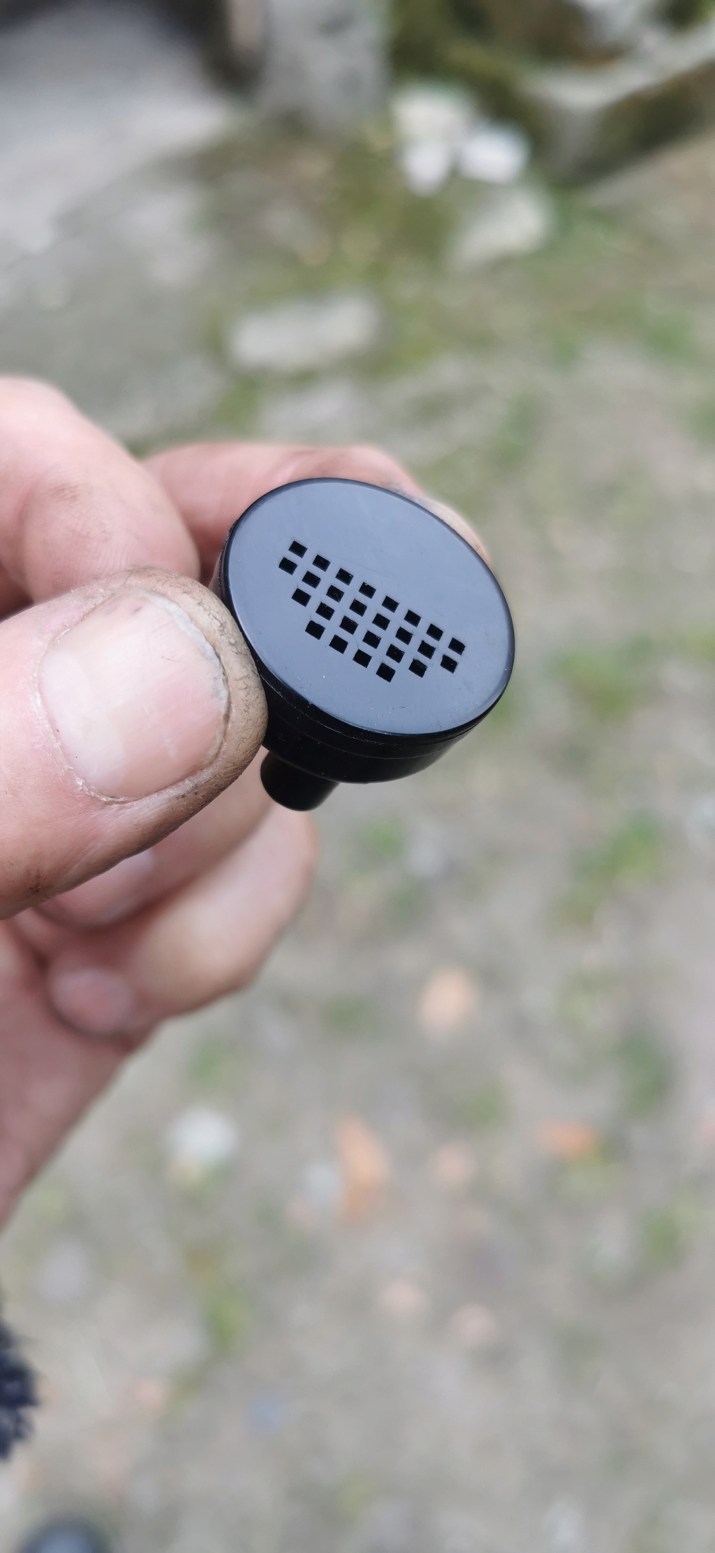

Bon, me revoici en train de remonter mon embrayage réparé.
Il y a juste une crépine qui m'ennuie car je ne sais plus où elle va et j'aimerais bien ne pas remonter la noix d'embrayage avant de savoir où elle se place....
J'ai démonté il y a 5 mois, donc merci pour votre indulgence
Je ne trouve pas cette crépine sur l'éclaté des pièces de l'embrayage.... la voici
Merci d'avance pour vos éclaircissements. Promis, quand tout est remonté, je fais un tuto

Embrayage remonté, fonctionne nickel.
Plus qu'à bricoler les 2 entrées de boîte à fumées que j'avais dû couper car impossible de démonter ( sur une moto de 28 ans, faut pas rêver
Ce soir donc, la moto sera terminée. Je rédigerai un p'tit tuto pour cette panne particulière ( en fait, le plateau amortisseur d'embrayage, HS ) et surtout qqs trucs à éviter ou d'autres à faire absolument.
