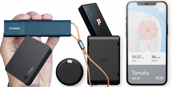

Avant il n'y avait qu'une solution pour protéger sa moto du vol : un bon antivol homologué SRA attaché à un point fixe. Et puis il y eu les systèmes de géolocalisation pouvant intégrer un service de recherche après-vol comme le système Traqueur (racheté par Coyote). Et puis la géolocalisation s'est démocratisée avec des petites balises sous forme de porte-clefs ou pendentifs destinés à retrouver ses clefs ou son chien, en commençant par Garmin.
La technologie et la miniaturisation évoluant, on a désormais des boitiers de géolocalisation connectés à une application mobile capables de vous signaler le fait que votre moto bouge et de vous alerter directement sur votre smartphone (notamment quand la clef de proximité n'est pas à côté). Certains modèles ont même des fonctionnalités supplémentaires comme l'enregistrement de vos itinéraires de balades ou vos chronos sur piste sans oublier des systèmes d'alerte en cas de chute/accident. Le plus complet et le plus cher Sentinelle intègre même des caméras. Mais entre toutes les marques, modèles et prix sur le marché, il est difficile de s'y retrouver. On fait le point pour vous aider à choisir le meilleur traqueur GPS.
Comment bien choisir son traqueur GPS moto Traque11
Comment bien choisir son traqueur GPS moto (images ne respectant pas les proportions)

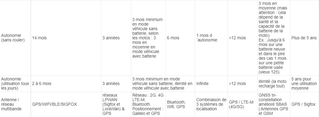

Autonomie - il doit fonctionner le plus longtemps possible même si la moto ne roule pas (autonomie via une batterie interne ou des piles du type AA). Certains annoncent des autonomies de 3 ans, d'autres d'1 an, d'autres de 6 mois, qui se révèlent être bien moins dans la vraie vie. Mais il y a de vrais écarts d'autonomie entre les modèles.

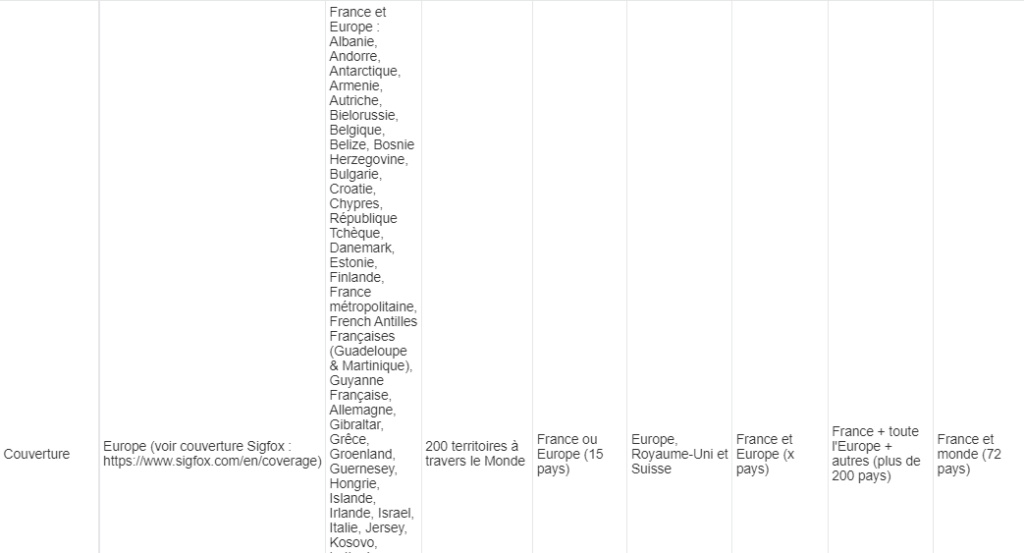

Couverture. Certains trackers fonctionnent non seulement en France, mais de façon élargie en Europe, voire dans le monde avec jusqu'à 170 pays couverts. Ceci dépend des réseaux utilisés, raison pour laquelle ils en utilisent souvent plusieurs complémentaires et notamment les réseaux basse consommation.

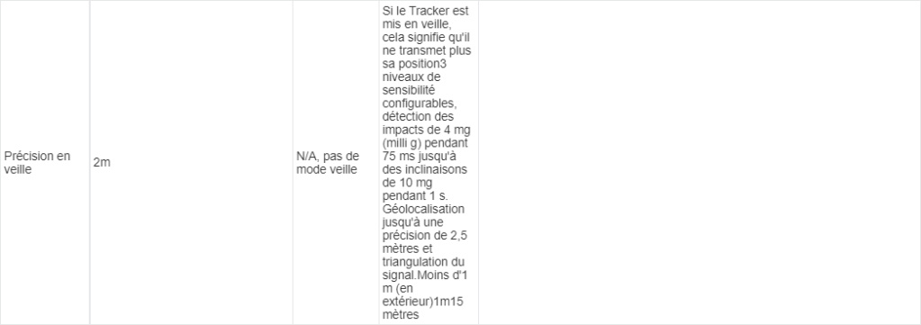

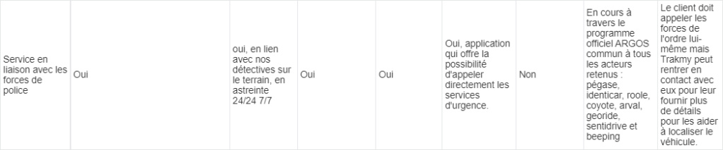

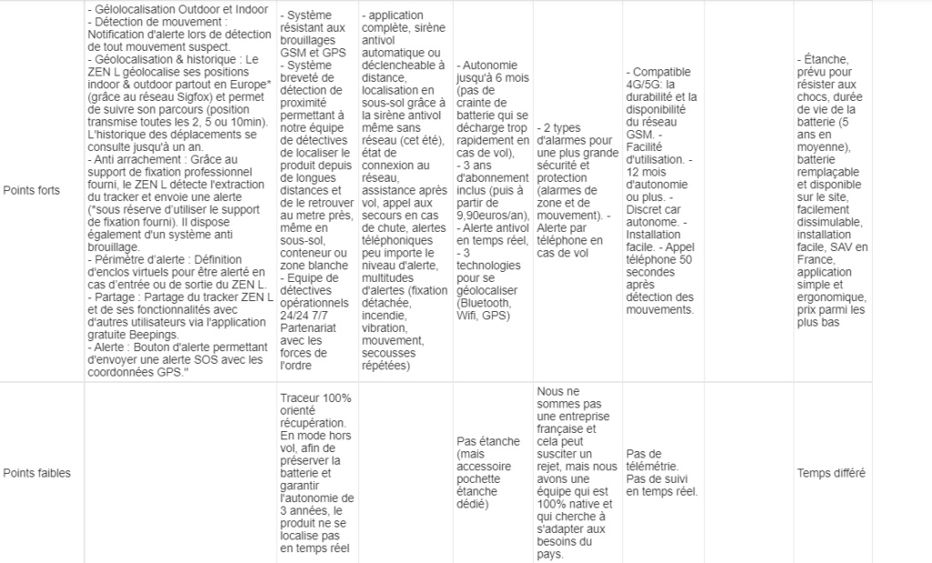

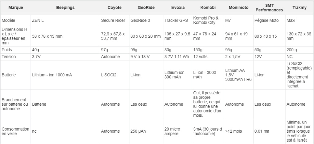

Tableau comparatif des traceurs moto
Comment bien choisir son traqueur GPS moto Uuuuuu13
Comment bien choisir son traqueur GPS moto Ttrt_210
Comment bien choisir son traqueur GPS moto Ttrt_310
Comment bien choisir son traqueur GPS moto 44444413
Comment bien choisir son traqueur GPS moto 55555511
Comment bien choisir son traqueur GPS moto 66666612
Comment bien choisir son traqueur GPS moto 77777711
Comment bien choisir son traqueur GPS moto 88888811
Comment bien choisir son traqueur GPS moto 99999912
Comment bien choisir son traqueur GPS moto 10_10_10
Comment bien choisir son traqueur GPS moto 11_11_10

Message  leclair86130 Dim 17 Juil 2022 - 16:31
bonjour
vous ne parlez pas de pégase marque francaise qui se branche sur la batterie sans abonnement
que vaut ce traceur
merci

Message  JOSEPH Dim 17 Juil 2022 - 21:15
Comment bien choisir son traqueur GPS moto 2782311512
Merci pour ce post très instructif accompagné d'un tableau clair et détaillé, qui va m'aider à faire mon choix.
Dans ma synthèse j'y ai également intégré le model Pégase qui semble pas mal non plus.
