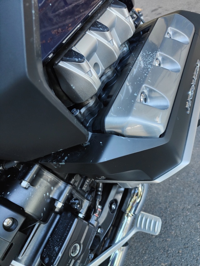

Fuite liquide refroidissement ?  365723366 à tous,
Je crée ce sujet pour vous faire part d'un problème qui m'est arrivé ce jour sur un trajet Paris -> Sud Est de 650km.
Cela permettra aussi de le compléter avec vos avis ou si vous avez déjà eu ce genre de problème. (Modèle 2022)
Départ de la région parisienne, aucun problème.
Je fais le trajet via nos magnifiques routes nationales aux vitesses réglementaires avec l'aide du régulateur.
Lors d'une petite pause, 100kms avant l'arrivée, je constate ces éclaboussures (dont projetées par le ventilo) vertes du côté droit uniquement. Je regarde rapidement, pas de fuites apparentes, je reprends la route pour arriver à l'heure.
J'ai mis le sujet avec un "?" mais à l'odeur ça ressemble fortement à du liquide de refroidissement.  scratch
Je n'ai entendu aucun bruit particulier en roulant, pas de surchauffe et une température extérieure entre 5 et 22 degrés.
Je suis dégouté, 7100kms et je vais déjà devoir nettoyer ces traces qui ont bien évidemment séchées immédiatement avec la chaleur du moteur..
Je vais essayer de passer chez Honda demain pour avoir un avis. J'avais prévu de parcourir 4000kms cette semaine mais avec ça et les problèmes d'approvisionnement d'essence c'est mal parti  Crying or Very sad
Voici les photos
Fuite liquide refroidissement ?  Img_2018
Fuite liquide refroidissement ?  Img_2017

Message  jacgl67 Lun 10 Oct 2022 - 1:25
Fuite liquide refroidissement ?  4138970908
J'avais une fuite de liquide de refroidissement sur une de mes anciennes Gold 1800 (modèle 2003). Après recherche, c'était juste un collier à resserrer sur une durite au niveau de la pompe à eau. Seul inconvénient, la pompe à eau se trouvait sous le réservoir d'essence donc il fallait que je soulève le réservoir pour accéder, ce qui implique pas mal de démontage.
Sur les modèles après 2018 je ne sais pas comment c'est foutu, mais dans un premier temps contrôle toutes les durites auxquelles tu as accès, et contrôle le niveau du liquide de refroidissement dans le vase d'expansion.
Quand le moteur chauffe, que les pièces se dilatent et que la pression augmente dans le circuit de refroidissement, le surplus de liquide est évacué vers le vase d'expansion et à l'inverse quand le moteur refroidi, le liquide qui manque est aspiré du vase d'expansion.
Donc s'il y a une fuite sur ton circuit de refroidissement, le niveau du vase d'expansion devrait baisser voir se vider.
Jac

Message  Dylan12 Lun 10 Oct 2022 - 1:33
Merci Jacques pour ton retour !
Je n'ai pas vérifié le niveau en arrivant car moto chaude + nuit mais je ferai ça aujourd'hui pour avoir une idée avec un suivi ici. Wink
Pour la dilatation des pièces je suis d'accord avec toi ça peut arriver ... Mais je laisserai Honda faire si il y a des colliers à resserrer, la moto n'a même pas 3 mois Smile

Message  jacgl67 Lun 10 Oct 2022 - 2:02
Ok pour l'intervention sous garantie chez Honda, mais ne nettoie pas les traces de fuite avant d'y aller, ils vont te dire que tu as pris une flaque sur la route.
A l'époque je suis passé 3 fois chez Honda pour ce problème de fuite (moto sous garantie) et ils n'ont rien fait, j'ai dû réparer moi-même.
Dès que le moteur commençait à chauffer, il y avait un peu de liquide de refroidissement sous la moto et dès que le moteur était assez chaud et que le thermostat s'ouvrait, la fuite s'arrêtait (dilatation des pièces) et à la longue le vase d'expansion se vidait.
Ils m'ont dit que j'ai dû mettre trop de liquide dans le vase d'expansion.
Je ne suis plus jamais retourné chez ce concessionnaire.

Message  Dylan12 Ven 14 Oct 2022 - 0:18
Bonjour Michel,
Merci pour ton message Smile
Je suis passé voir le concessionnaire à côté, là où je suis en vacances.
Pour le liquide de refroidissement ça peut être une simple durite à resserrer comme l'indiquait Jacques juste au dessus ou autre chose. Il faut démonter le carénage latéral pour aller voir Crying or Very sad . Comme ça ne coule pas à grosse goutte il m'a dit que je pouvais finir de profiter de ma semaine (sinon c'était immobilisation en atelier plusieurs jours/semaines) et de surveiller le niveau/jauge de température en attendant.
Donc en rentrant ça sera révision des 12000kms + rappel + vérification liquide refroidissement + recherche du claquement côté droit + bruit sifflement aigu... Ça en fait une sacrée liste...

Message  maspeau Mar 28 Fév 2023 - 12:28
Bonjour à tous
Je vois que je ne suis pas le seul à vivre ce problème
sortie de concession il y a une quinzaine de jours
850 kms au compteur
et fuite de liquide de refroidissement du coté droit
comme je passais chez Honda pour réserver mon rendez vous des 1000kms, le boss me l'a gardé en me prêtant une autre machine pour rentrer chez moi
prochain contact cet après midi...
Michel

Message  maspeau Mer 1 Mar 2023 - 10:32
Bonjour à tous
problème résolu !
Mon concessionnaire m'a contacté hier soir, il s'agissait d'un collier mal serré. Après vérification, plus de fuite !
Dans la foulée il me fait la première révision, le mécano doit être dessus au moment ou je vous écris ce message.
Qu'il est rassurant d'avoir un concessionnaire sérieux.
problème signalé, moto gardée immédiatement, moto en prêt, réparation immédiate.
Je récupère la bête ce soir.
Ma première démarche, avant l'achat, était de trouver le bon concessionnaire. Je ne pense pas m'être trompé.
Au pays de la bêtise, chez Honda ils n'en font pas !
Michel
