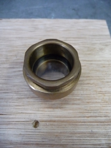

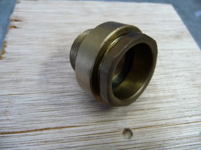

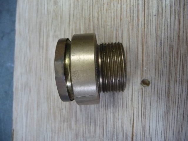

Voici en photo l'outillage que j'avais fait à l'époque, comme bien d'autres pour travailler sur les 1000.
Le presse étoupe n'est pas au pas fin métrique, attention de ne pas abîmer le taraudage.
Pour ce qui est de l'avance centrifuge, bien contrôler tous les éléments, les ressorts, côtes et force, la came, le jeu dans l'alésage de l'arbre, les jeux de masselottes.
Bonne mécanique
Bonne mécanique

Dernièrement j'ai fabriqué un hublot avec un presse étoupe de 25 mm pour régler
l'avance à l'allumage, si tu en a besoin je peux te le prêter, on est pas très loin et
cela me permettrait de comparer certains avec la tienne (je coince sur certains
points). Après on peut échanger nos 06 par MP.
@+ Peter 31
