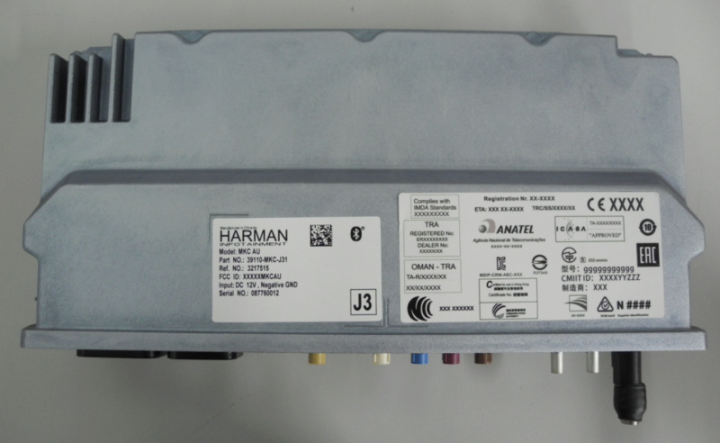

ça semble être ce boitier, les références changent certainement en fonction des pays

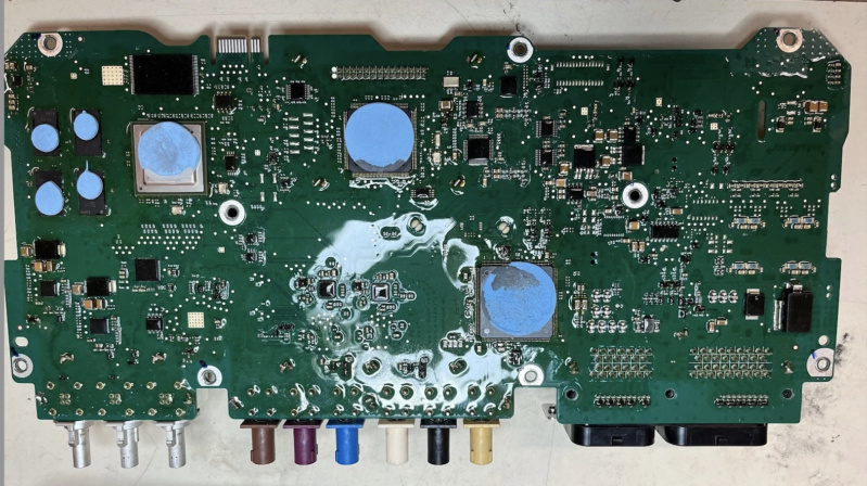

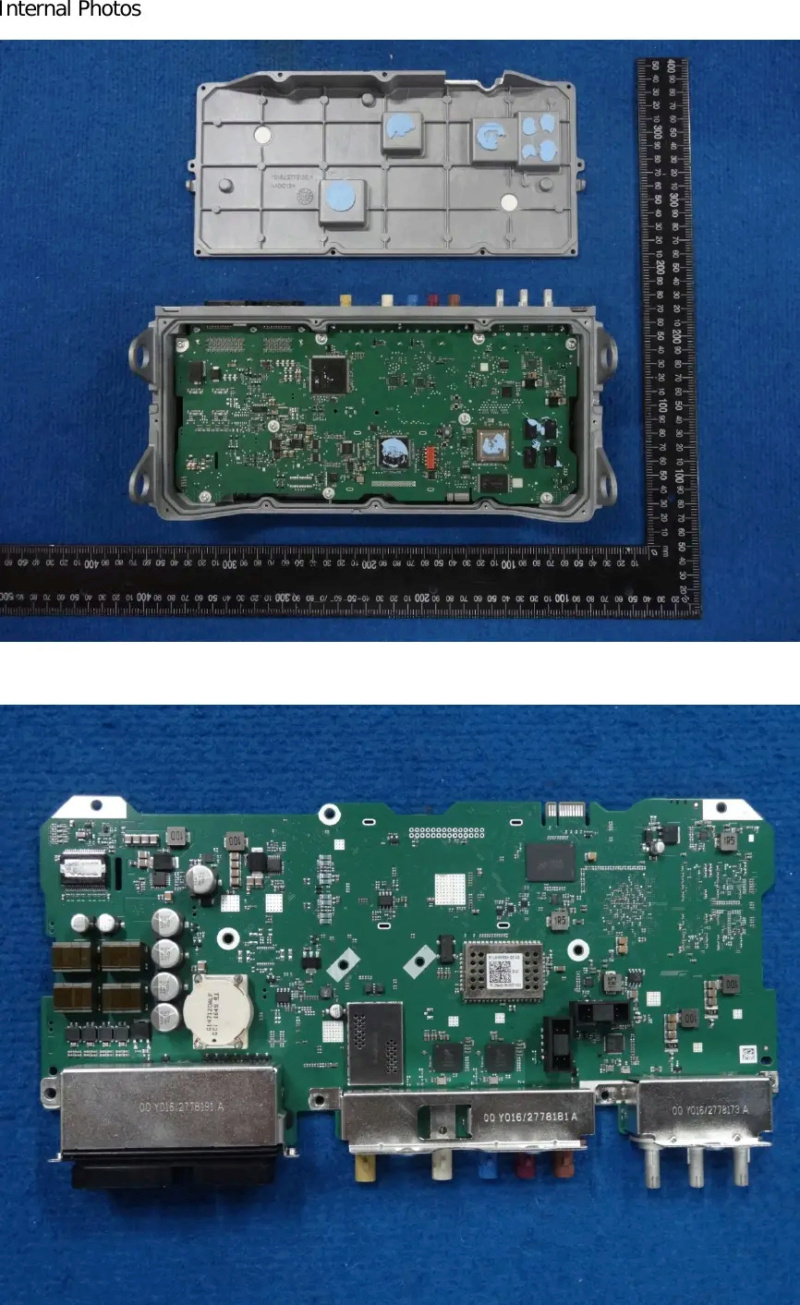

Bonne nouvelle, sur l’avant dernière photo, à gauche il y a la partie alimentation de cette carte avec les capacités de filtrage, alimentation à découpage…...
C’est probablement à ce niveau qu’il faudrais chercher un court circuit franc qui détruit le fusible de 15 ampères.
Contrairement à ce que nous pensions avec Bruno, la carte n’est pas noyée dans de la résine ce qui simplifierait la réparation.
De plus ce type de composants sont facilement trouvable pour quelques euros.
Bruno, personnellement je démonterais le boîtier et je ferai le tour des électroniciens locaux.

C'est fait.
J'ai démonté le boitier et j'ai porté la carte chez un électronicien ce matin. Il m'a dit que de trouver la panne ne serait pas le plus compliqué mais c'est d'avoir les pièces de rechange qui doivent être réservées au fabricant.
A suivre
Bruno
