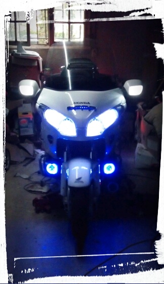

J’ai mis des H7 à Leds, on nous voit très bien mais on ne voit rien dans les bois et en croisant les voitures, je roule toute l'année en souvent la nuit.
J’ai commandé des phares complets la semaine dernière chez ktmotorcycle et je viens de les recevoir aujourd'hui, demain je démonte le carénage pour le changement des phares mais je vais faire doucement car je sors de l'hôpital pour la pose d'un défibrillateur automatique implantable et je ne peux lever le bras gauche à cause des agrafes.
https://i.servimg.com/u/f39/13/81/06/88/phare_10.jpg

Re: Xénons ou pas - Kit bloc optique HID
beau boulot Kiss , ça donne envie !

Beau boulot Kiss
Salut à tous.
Je confirme, beau boulot Kiss ça lui fait des beaux yeux à ta mob.
J'avoue que ça donne envie.

Les feux de Kiss, ne te rappellent rien ?
On dirait nos feux trottoirs en feux de route, je ne sais pas pour l'efficacité, mais le rendu visuel est intéressant...

J’ai acheté chez KT car chez Maroc la nana me faisait tourner en bourrique : pas de paiement par Ecarte et elle ne pouvait pas me dire quand je les aurais donc j’ai fait confiance aux chinois et je l’ai reçu en1 semaine.
Pour le tarif j’ai mis ci-dessus, j’ai acheté aussi des Angel eyes bleus diamètre 80 et 4 lampes Xénon 6000K de rechange (vu le prix !!)
Honda Goldwing GL1800 HID Projecteurs Assemblée Phare 2001-2015 Ampoule HID Couleur 6000K Non Couleur de la lumière LED Ange Couleur des yeux Blanc LED Démon Couleur des yeux Bleu Ampoule de rechange pour projecteurs (pièces X4) 4 X 6000K Non Couleur de lumière Version LHD (conduite à gauche, USA, Canada, Allemagne, etc.) Logement intérieure Chromé boîtier interne | CHH08G01 | € 725,83 | Commandé: 1 Expédié: 1 | € 725,83 |
80mm LED Ange Anneau yeux Couleur Bleu | LLAR02 | € 7,34 | Commandé: 2 Expédié: 2 | € 14,68 |

Je viens de re-démonter le carénage (car je voudrai répéter la loi (qui est très vague sur l’éclairage) mais je voudrais rouler avec 2 codes seulement et les yeux d’anges blanc avec les yeux de démon sur les phares supérieurs.
J’ai trouvé le moyen d’avoir les 4 pleins phares avec un relais 12V avec un contact NF (normalement fermé pour les électriciens)
Mais je n’ai pas encore trouvé pour ma modification ; il faut dire que sans schéma électrique ce n’est pas évident.
Pour l’instant quand je suis en code avec les feux inférieurs mais il me manque un œil de démon sur un des feux supérieurs.

Re: Xénons ou pas
Malgré un appareil de 16Mp tout est blanc
Pourtant, je n'ai pas allumé les feux de trottoir mais seulement les Angel eyes bleu
Les Xénons inférieurs réglés très bas et les phares supérieurs avec les Yeux de Démons bleus et les Angel Eyes blanc.
C’est si beau à l'œil nu.
Un petit conseil mais j'ai fait une cinquantaine de photos mais mon appareil ne doit pas avoir les réglages qu'il faut (tout automatique)
Je l’ai sortie hier soir et les photos sont identiques.
Aujourd’hui il fait -2° mais je vais rouler : je ne peux pas attendre le 10 janvier comme m’ont obligé les spécialistes de la santé.
Dernière édition par g2loq le Mar 6 Jan 2015 - 12:54, édité 1 fois (Raison : corrigé erreurs de frappe (enlèves tes moufles, la prochaine fois...))
très belle réalisation, dejas avec la photo cela flash pas mal
Belle face avant bien blanche !
Dommage on ne distingue pas bien les optiques
