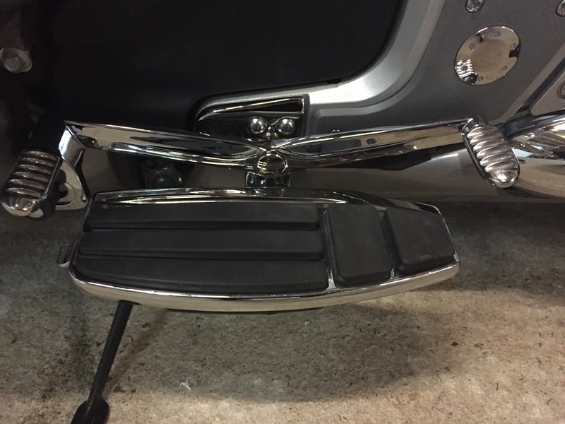

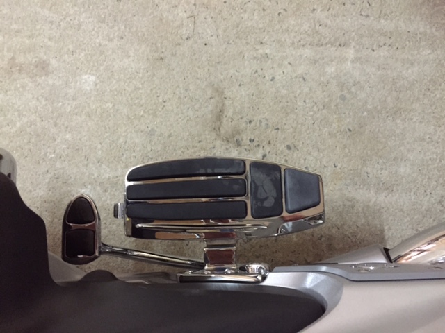

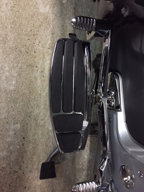

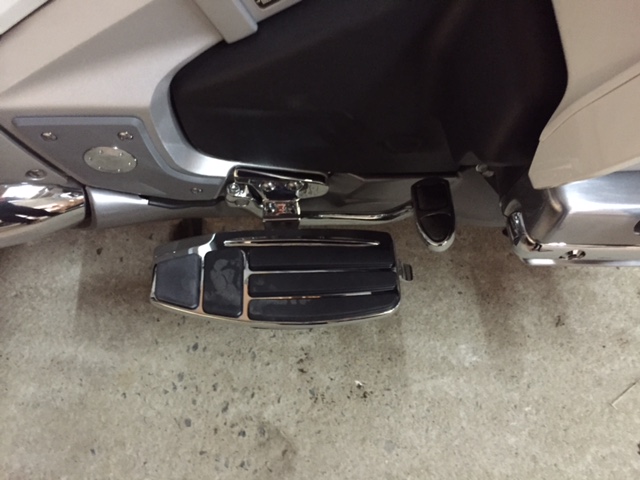

Comme promis, les photos de mes nouveaux cales pieds, que j'ai pu tester hier durant 200 kms, par contre, j'ai redémonté l'extension arrière de double sélecteur, car j'ai vu mes pieds plus grands qu'ils ne sont... lol! et elle ne me sert à rien.
Faut juste que je règle, la pédale de frein, car j'ai suivi le montage préconisé, mais elle est trop haute et oblige à lever le pied pour freiner, ce qui n'est pas naturel pour moi, et implique une pression plus forte que d'accoutumée..  Rolling Eyes
A ceux qui ont les mêmes comment avez vous fait ? je pensais la mettre au même niveau que les cales pieds pour retrouver l'appui originel, qu'en pensez vous ?
Pour le reste, ce n'est que du bonheur à l'usage surtout pour le passage des vitesses qui se fait tout en douceur, je ne sais pas si c'est le fait d'appuyer avec le talon, ou la conjonction des 2 avec l'effet de levier ? mais c'est hyper agréable.
Pour la position des pieds pareil, bien à plat, avec plus de possibilités de mouvement lors des longs parcours, à cela, associés les cales pieds autoroute, je vais pouvoir "bouffer" du kms sans souci...  :GIF34:

Très joli produit. Normalement la pédale de frein doit être au dessus ce qui t'oblige à freiner comme une voiture en soulevant ton pied. Ces produits dérivé de l'Harley sont fait pour une conduite cool.
Pareil tu verra que pour le tout terrain tu tiens moins bien la moto quand tu es debout sur les platines que les reposes pieds d'origine :GIF34: :GIF34:

Denis,
Tout le problème est là, sur la voiture, je ne soulève pas le pied non plus pour freiner, je le fais pivoter et pour moi ce n'est pas naturel de lever, et je ne suis pas sûr de m'habituer à l'usage, question de dosage  Rolling Eyes
J'ai fait le test hier et je décolle de la selle si je la laisse en l'état...  Embarassed
Je vais essayer en la baissant pour voir le résultat, mais cela devrait le faire ainsi, sinon, reste la solution du repose talon, mais c'est sans fin cette histoire...   Suspect

Salut François,
La tête de fixation de la pédale de frein étant crénelée, tu dois bien pouvoir trouver une position de celle-ci plus adaptée à ta conduite...

Oui en effet, c'est ce que je vais faire dans un premier temps, et j'aviserai par la suite si besoin d'autres modifs.

Denis,
Certes, mais sur la HD le cale pied est sur l'avant de la moto et incliné, ce qui facilite dans ce cas le lever de "papatte".
Sur la GOLD que nenni, tu es à l'équerre (comme sur une chaise) et donc faut vraiment lever la "patte" pour freiner et je t'assure que ce n'est pas naturel comme mouvement, en tout cas pour moi...  lol!
Avec les cales pieds d'origine, tu ne lèves pas ta jambe, c'est ta cheville qui fait basculer ton pied sur l'avant pour "choper" la pédale, puisque ton talon est bloqué par le cale pied, non ?

Message  Gekko Lun 29 Déc 2014 - 12:01
Je n'ai pas dit mon dernier mot...   lol!
La preuve en images :
Avant
Les modifications sur ma 1800  - Page 3 1_avan11
Les modifications sur ma 1800  - Page 3 Apres10
Et j'ai viré l'ergot du dessous, qui à mon sens ne sert pas à grand chose et qui avec la pédale ainsi, empêchait de relever le cale pied. Plus bas, c'est pas possible car je ne peux plus appuyer sur la pédale correctement.
Le montage final de l'autre côté avec la rallonge démontée et le caoutchouc du sélecteur remplacé par la pièce prévu à cet effet.

Voici les photos des repose-pieds que j'avais promis à François.
Pour le drapeau, le mécano de chez Honda m'a dit de faire attention car il avait déjà constaté des peintures de top case altérées.
Les modifications sur ma 1800  - Page 3 Repose12
url=https://servimg.com/view/16217520/36]Les modifications sur ma 1800  - Page 3 Repose13[/url]
Les modifications sur ma 1800  - Page 3 Repose16g][/url]
Les modifications sur ma 1800  - Page 3 Repose17

Francis,
Merci pour tes photos, ce sont bien les mêmes modèles et je vois que tu as déjà fait frotté les tampons plastiques du dessous...  lol!
Ta pédale doit être un poil plus haute que la mienne, mais après c'est toujours pareil, une question de feeling...  Wink
Par contre, il te manque la platine en fer avant qui se fixe sur la partie noire, et qui est la même que celle de derrière ? (suis je clair ?  Rolling Eyes)
Regardes sur les photos des miens, tu la verras bien...

Message  Invité Mer 31 Déc 2014 - 15:04
François,
Si c'est les platines que j'ai entouré sur la photo, elles sont retournées et je ne me suis jamais poser la question.
Pour l'usure, je pensais que c'était normal Wink
Je constate que je porte à gauche, va falloir corriger cela......
Les modifications sur ma 1800  - Page 3 Repose18
