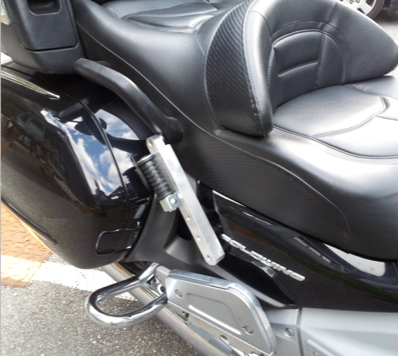

Message  Hayadada Mar 16 Avr 2013 - 9:35
Transport d'enfant sur une Goldwing Photo_12Transport d'enfant sur une Goldwing Photo_11
Voila ma petite adaptation, mes 2 filles touchent les cale-pieds, à première vu je peux les laisser pour transpoter un adulte (seulement fait l'essai à l'arret), il me reste à faire les finitions polir les supports et les faire anodiser en noir, ils seront plus discret.
Messages : 1483
Transport d'enfant sur une Goldwing Empty Re: Transport d'enfant sur une Goldwing
Message  Didou57 Mar 16 Avr 2013 - 10:28
Belle petite réalisation. Il ne te reste plus qu'à mettre un peu de protection sur la peinture de tes valises pour éviter les marques de talons...
Personnellement, j'aurais tenté un arceau prenant le même écrou en haut mais reposant sur la barre anti-chute.
Bonne route !

Message  kuczynski Mar 16 Avr 2013 - 11:06
Ce n'est fixé que par la vis du haut?
Messages : 6147
Message  Hayadada Mar 16 Avr 2013 - 11:27
kuczynski a écrit:Ce n'est fixé que par la vis du haut?
Pour l'instant oui, il y a 1 rondelle éventail de chaque coté de l'entretoise qui est noyée dans la poignée passagé afin d'éviter la rotation de l'ensemble. Mes filles reposent les pieds dessus à aucun moment les cale-pieds servent d'appuit pour monter sur la moto.
Messages : 1483

Message  Invité Jeu 18 Avr 2013 - 23:00
j'aime bien le concept reglable en hauteur, je vais faire quelque chose dans le même genre au boulot.
Merci pour l'idée Wink

Message  Hayadada Ven 19 Avr 2013 - 6:16
Pour les dimensions des pièces me contacter en MP.
Message  Didou57 Ven 19 Avr 2013 - 19:35
Là, y a de la maîtrise du dessin industriel ! Beau plan.

Message  Invité Dim 21 Avr 2013 - 21:43
J'étais tourneur/fraiseur pendant 15 ans, et je n'ai pas toujours eu des plans aussi lisible.....
Beau boulot Smile

Message  Hayadada Mer 24 Avr 2013 - 10:48
Merci,
Ca fait plus de 20ans que je fais du dessin industriel, et c'était surtout pour motiver mon mécano lol. Il préfaire usiner des pièces avec un joli plan qu'avec un bout de crobar lol!
Ce soir je les démonte pour les faire polir et après adodisation noir.
Photo avec protection des sacoches dans peu de temps

Message  Hayadada Jeu 2 Mai 2013 - 20:59
Oui c'est des platines vendu sur leur site, mais c'était trop court pour mes filles.
Sur mes photos le cale-pied est légèrement plus haut que le logo Goldwing. Mais c'est sur c'est beaucoup plus joli que mon adaptation ...
Mes supports sont au traitement, adonisation noir brillant, j'espère les récupérer début semaine prochaine.

Message  Invité Ven 3 Mai 2013 - 19:53
bonsoir,
est ce que les cales pieds, ne gène pas madame ou autre personne plus grande que tes filles?
