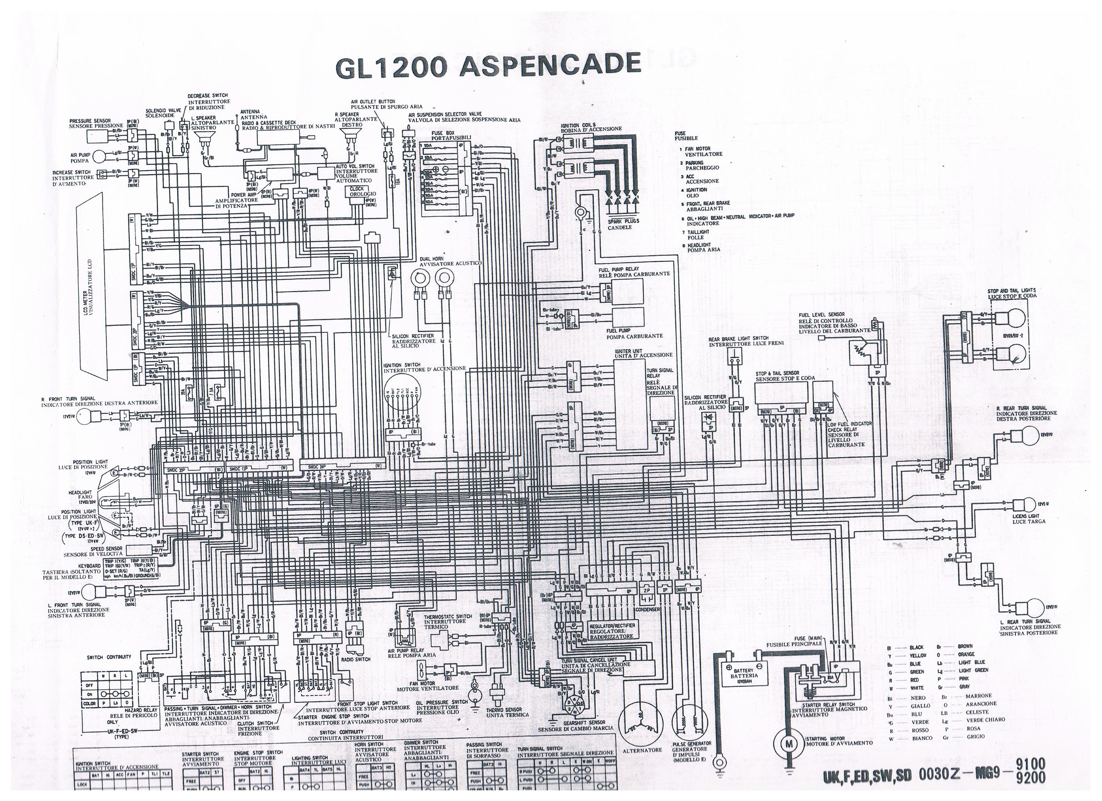

    Depuis quelques temps,j'ai un petit soucis avec la charge de batterie en roulant,j'explique:
     -lorsque je démarre la moto l'alternateur me donne 12.7 volt a 1300 tours,plus j'accélère,
 plus j'ai de courant(jusqu'à 14.8 volt),et puis d'un coup la tension chute a 11.4 volt,cela dure un petit moment et la charge de la batterie revient a 14.7 volt en roulant.
    Quelqu'un a t'il déjà eu ce problème? ou aurait le schéma Electrique complet de cette moto,pour ma part je ne possède qu'une partie du schéma.
    Est ce un problème de régulateur ou de circuit électrique ?

bonjour le rusé
regarde l’état de la prise trois broches blanche a gauche de la batterie celle qui sort de l'alternateur
j'ai eu un problème similaire d'oxydation de la prise. après changement plus de problème
c'est une piste bon courage.

Résolu - Schéma électrique 1200 Goldwing Aspencade de 1985 2782311512J'ai la revue technique,celle-ci a été photocopiée par l'ancien propriétaire de la moto,mais le schéma électrique est illisible,j'en ai trouvé un autre sur le net,mais il n'est pas complet.
Pour ce qui est des 3 fils jaune de l'alternateur,je les ai remplacés car ils étaient en très mauvais état,et d'après les mesures sur le stator de l'alternateur celui ci fonctionne normalement,je pencherai plus sur une liaison électrique vers le régulateur ou autre chose,mais sans le schéma,difficile de dire d'ou vient la panne.

As-tu des feux additionnels, poignées chauffantes ou autres choses d'électriques non d'origine ?
Cela arrive sans rien toucher ou lorsque tu viens de toucher à quelque chose (autoradio, compteur, comodos ...) ?
Tu peux déjà jeter un oeil (et nettoyer) aux contacts de la batterie, la prise alternateur puis à celle du régulateur/redresseur (coté gauche du faux réservoir).

j'ai eu le même problème sur mon ancienne, il y a deux connecteurs à vérifier celui dont on parle en sortie d'alternateur et un autre identique du côté du régulateur qui peuvent fondre et provoquer de mauvais contacts.
Personnellement, je les ais supprimé l'un après l'autre en reliant directement par des manchons prolongateurs à sertir, ce n'est pas tous les jours qu'on tombe un alternateur ou un régulateur et au moins je suis certain qu'il n'y aura plus de mauvais contact.
   Pour les personnes qui n'auraient pas lus tout le sujet que j'ai ouvert,j'avais écrit que j'avais déjà changé les câbles venant de l'alternateur du fait de leurs très mauvais état,donc les réponses que vous me donnez ,ne correspondent pas à celles que j'attend,car le problème ne peu pas venir de la,de plus mon alternateur débite normalement.
    PS: ma goldwing est une série US importée de Belgique,et n'a pas d'interrupteur pour éteindre les feux,possède des feux additionnels qui ne sont pas encore branchés.

Message  jean michel Lun 5 Jan 2015 - 19:46
Salut hubert
as tu fais le test avec une batterie neuve, on peut supposer qu'un élément se coupe
au bout d'un certain temps de chauffe "charge".
si tu as besoin j'ai un régulateur de réserve

mais a tout hasard vérifie les contacts a l'intérieur du neiman c'est une maladie sur la 1200 !

     Voila ce que j'attendais comme réponse,l'idée de contrôler le contacteur à clef n'est pas mauvaise,parce que sur ma moto,il n'est pas d'origine,il a déjà été remplacé par l'ancien propriétaire qui avait cassé la clef dedans et cela m'étonnerai qu'il en ai monté un neuf.Je vais mi atteler ce weekend,si je ne suis pas trop pris par le boulot (astreinte oblige).
     Maintenant,si quelqu'un a encore une bonne idée,je suis preneur,et merci pour vos suggestions.

Bonjour Hubert,
Je vais tout de même insister au risque de me faire refouler mais, cela pourras servir à d'autres et c'est à cela que sert aussi le forum, que tu ais changé les 3 fils jaunes est une bonne chose et je suppose que dans ce cas tu as également changé le connecteur associé ?
Mais, quid du connecteur qui est à proximité du régulateur ?
D’ailleurs dans ta question en début de poste tu indiques bien avoir un soupçon sur le circuit du régulateur.
Il te faut pour cela démonter le demi-faux réservoir gauche, le régulateur est au dessous.
Ma 1200 était aussi série US importée de Belgique car SEi.
Tu peux facilement à partir du boitier fusible tirer un fil jusqu'à un interrupteur que tu ajouteras pour éteindre les feux (j'avais ajouté un boitier avec plusieurs inter sur la cocote de frein).

   Merci Jean-Luc pour ta réponse,tu pense bien que de ce côté la je n'ai rien laissé au hasard car l'ancien propriétaire de la moto avais tellement bidouillé sur certain branchement électrique,que je n'avais pas d'autre choix que de tout changer,j'ai supprimé 3 m de câble qui ne servait à rien,sauf a faire des court circuit.
   Juste pour dire que, dans la mécanique et l'électricité moto,je ne suis pas ce que l'on peut appeler un bleu et que de toutes les motos que j'ai possédé,pas une n'est allée au garage lorsqu'elles étaient en panne,d’ailleurs cela ne m'est pas arrivé souvent et la plus grosse panne que j'ai eu,était un alternateur griller sur une Kawa 1100 GPZ type B1.
   Pour ce qui est des feux,ça ne me dérange pas trop de ne pas pouvoir les éteindre,comme ça au moins je n'oublie pas de les allumer.

      Après avoir cherché toute l'après midi,contrôlé tous les câbles d'alimentation,nettoyé tous les connecteurs de ma moto,je pense enfin avoir trouvé la panne.
      Quelqu'un pourrait-il me renseigner sur le voltage que doit débiter l'alternateur au ralenti et à vitesse plus élevée,je ne trouve pas ce renseignement dans la RT.
      De toute façon,le coupable est le régulateur de tension,au ralenti,il me donne 13 V,si je dépasse les 2300 tours,il chute à 11.5 V,donc il y a un problème sur celui-ci.
      Effectivement,il y avait certain raccordements qui n'étaient pas très bon,et c'est après les avoir rétablis que je me suis aperçu du problème du régulateur.

1200 un schema
Message  Invité Ven 15 Mai 2015 - 15:01
Bonjour A TOUS
Ecoutez j ai fouillé dans mes tiroirs et j ai trouvé un schéma dans mon petit bordel, mais il est encore pas dans la bonne langue
voila bonne route
Hervé
Résolu - Schéma électrique 1200 Goldwing Aspencade de 1985 C3iwRésolu - Schéma électrique 1200 Goldwing Aspencade de 1985 C3iw
