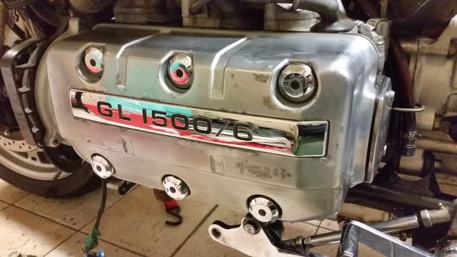

Je me suis attaqué à la modification du sélecteur de vitesse. Comme vous le savez certainement, il y a un grand bras de levier pour aller de la sortie de la boite de vitesse au sélecteur (à cause cadre et du carénage). Un kit adaptable est disponible un peu partout pour palier au problème (moi je l'ai acheté chez CY****AX).
Pour ma part, ce n'est pas un sélecteur avec cale pied mais un plateau avec kit double commande ... Il va y avoir de la modification.
Voici tout le système démonté :
Il suffit juste de réduire l'entretoise de la valeur du kit pour que cela donne :
J'ai bien nettoyé l'axe du "sélecteur" pour qu'il coulisse bien dans l'adaptateur :
Et il n'y a plus qu'à changer le joint Spi et à remettre en place tout le système :
Bien évidement, j'ai été obligé de démonter l'ensembles des pots d'échappement. J'en ai profité pour traiter contre la rouille tout ce que je pouvais :
Et j'ai nettoyé aussi les caches culbuteurs :
J'ai réussi à enlever l’oxydation mais il reste de grosses imperfections : avez-vous un truc pour mon problème ?
J'ai bien vu un fil sur notre site préféré qui en parlait avec, pour finir, une peinture mais c'est un peu trop lourd pour moi.
J'ai trouvé des choses intéressantes sur ce site :
http://www.goldwingfacts.com/wheelpolishing.htm

Le résultat parait miraculeux !!! Si je le fais sur le cache culbuteurs (et les jantes bien sur), pas trop de chaleur pour le cache ?
Re bonsoir Philippe,
à propos des caches-culbu ou des jantes, il y a plusieurs écoles, tout comme il y a plusieurs posts à leur sujet sur le forum... :GIF34:
Tu pourras faire une recherche, mais voici, là, LE PLUS INTÉRESSANT à mon avis (et on y parle aussi de la température pendant traitement, sinon d'autres posts te diront, à propos de la température en fonctionnement, qu'elle n'est de l'ordre que de 60 DegC approx.)
Bonne soirée et bonne bricole
