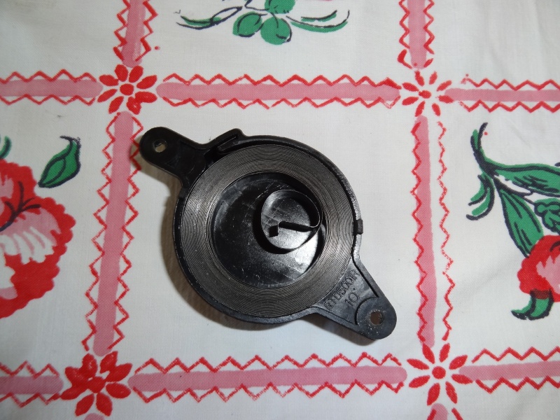

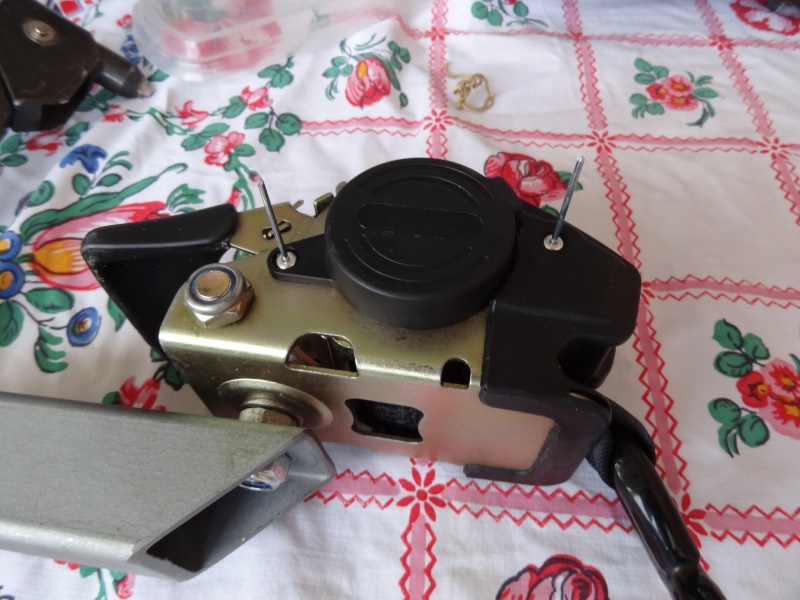

Quand j'ai acheté (d'occasion) ma remorque type top, équipée de l'option "sangle à rappel automatique", elle avait une sangle qui avait le système de rappel HS car cette remorque est restée plus d'un an dehors.
En fait, le ressort s'est cassé car l'humidité s'est infiltrée et le ressort à rouillé.
J'ai tenté une réparation en enlevant une première partie, mais il s'est à nouveau cassé car il est devenu fragile comme du verre. Pas d'autre solution possible que de trouver un ressort identique.
J'ai donc suivi les conseils de "gas270" de contacter le fabriquant, pour lui exposer mon problème. Et en effet, ils sont super sympa.
Ils se sont renseignés auprès de leur fournisseur pour avoir seulement le ressort avec le boitier : impossible, pas de détail, bloc complet.
Je pense que la réponse ne les a pas satisfait, et quand on s'est recontacté, ils m'ont proposé quelque chose qu'ils avaient pensé mais jamais réalisé par manque de temps.
Démonter le boitier d'un système ayant la sangle HS (surement détérioré en location) et le remonter sur ensemble ayant le ressort HS.
J'ai accepté de le faire et de leur faire un retour et grosse surprise, il m'ont envoyé un système en cadeau, et n'ont même pas voulu que je règle le port.
SUPER PRO avec un SAV haut de gamme.
Voilà donc quelques photos, certaines proviennent de la pièce en SAV, car la mienne était déjà démontée :
a) le bloc :
b) enlever les 3 rivets sur chaque bloc (foret diamètre 3mm) :
c) enlever le cache avant puis le boitier contenant le ressort.
Attention à l'indexage du boitier et à la précontrainte du ressort (1 tour et demi).
Sur la première photo, on voyait le ressort détruit, maintenant le nouveau, il suffit de le remonter.
d) maintenant, remontage (ne pas oublier de pré-contraindre) :
e) les rivets :
C'est fini et ça fonctionne.
Voilà, en espérant que ça aidera quelqu'un.
