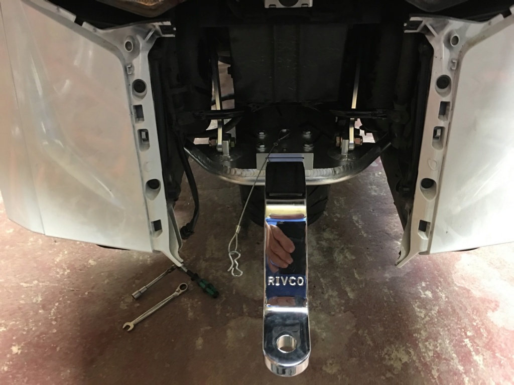

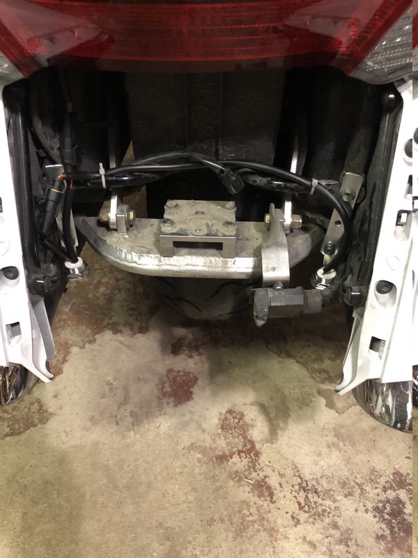

Pour partir en vacances, nous manquions un peu de place, du coup je me suis décidé à installer un attelage et adapter un porte paquet.
Pour le montage de l'attelage le plus compliqué ce n'était le montage par lui même, mais plutôt de comprendre les explications !
J'ai choisi l'attelage RIVCO tout en alu pour économiser du poids.
Mes modifications Attela10
Comme les prises de voitures sont grosses, j'ai cherché chez Ali et j'ai trouvé une prise rectangulaire qui ne prend pas beaucoup de place :
Mes modifications Prise_10
Mes modifications Prise_11
Cet attelage a la particularité de passer à travers le garde boue arrière et le fabricant propose une modif du support de plaque d'immatriculation qui ne me plaisait, alors j'ai monté la plaque sur silentbloc  ce qui me permet en soulevant la plaque de monter la barre de l'attelage. J'ai acheté un porte paquet que j'ai modifié pour fixer la plaque et monter des feux :
Mes modifications Porte_10
Mes modifications Porte_11
Du coup nous sommes partis en vacances avec notre gros sac sur le porte paquet et un plus petit sur le porte bagage. Bien plus rassuré et avec une consommation améliorée.
Mes modifications Vue_ar10

Message  Philgold le Ven 17 Aoû 2018 - 23:33
Travail propre, c'est bien !... et tu verras cet accessoire est sympa surtout pour la passagère qui emporte en voyage ou ramène de vacances, beaucoup de choses, j'en ai fabriqué 3 pour mes 1500 et 1800 et c'est toujours aussi plein, je mets le volumineux et pas trop lourd.
Bonne route
Cordialement

Message  Gekko le Sam 18 Aoû 2018 - 9:02
Mes modifications 4138970908 Kris,
Je plussoie à l’avis de Phil, une belle installation propre comme on les aime et qui permet plus d’emport. Very Happy
