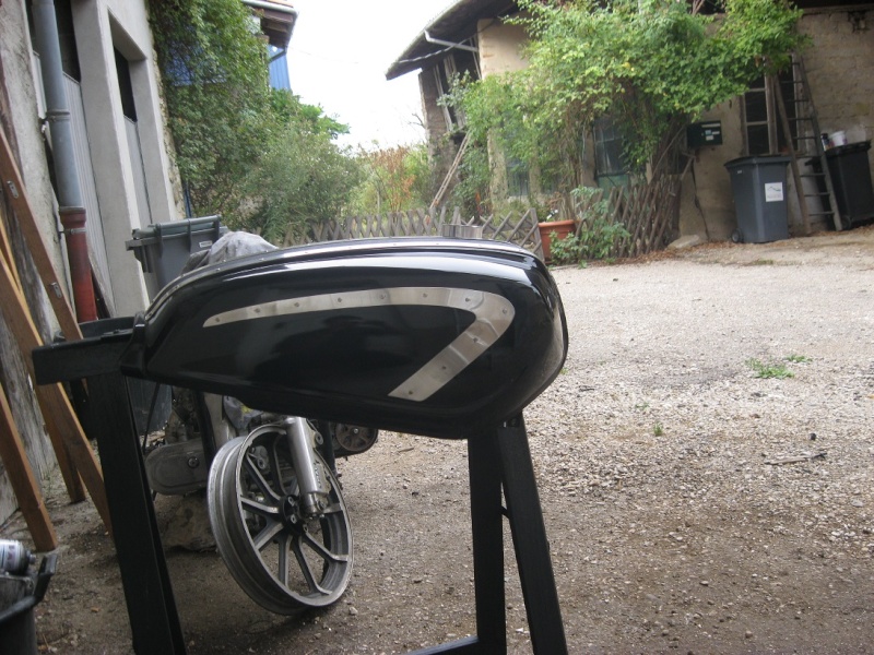

Message  Invité le Dim 4 Oct 2015 - 12:46
peinturlurage du  vrai faux résé :GIF34:
Flat 4 resurrection Img_1424
Flat 4 resurrection Img_1425
Flat 4 resurrection Img_1426
 les trappes en metal on étées supprimées , j'ai fais un moulage du dessus du résé  en polyester , puis recouvert du même revetement que la selle , le remplissage se fait   classiquement par le bouchon en alu , pour le vase d'expansion j'ai mis une sonde de niveau , c'est plus simple que de virer le résé pour vérifier
