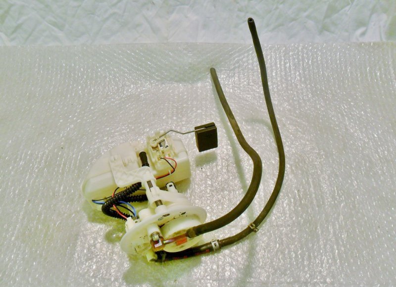

Message  aquilair582 du 60 le Sam 22 Oct 2016 - 19:03
Bon, la suite :
Cet aprem demontage de la pompe a essence pour verification du fitre :
Rien d'anormal détecté .
Remontage et je pars pour un essais routier (je me lance .... Lol)
J ai fait 4.6 km, et là patatrac   ca recommence idem .
J en ai marre ...
J ai remis la selle et rangé la belle au garage.
J ai peur d acheter un ECM dieu sait où sans savoir si çà marchera.
Je vais economiser et aller chez Honda plus tard de toute façon c est l hiver bientot et je prefere rouler en voiture Na !!

En effet sur le forum des Pan ou j'était avant, une membre a eu des pb avec la pression de pompe qui était bonne à froid et qui chutait à chaud sous la barre des 3 bars  .
J ai donc décidé de m atteler au changement de pompe mais vu le prix ...  affraid (pres de 1000 € pour une assemblage de plastique et un petit moteur electrique digne des modeles réduits il y a 20 ans !!).
J ai trouvé çà :
New Intank EFI Fuel Pump Honda GL1800C GL1800 GOLDWING 2002-2015 16700-MCA-013
En pologne sur Ebay pour une quarantaine d euros .
http://www.ebay.fr/itm/281892100163?_trksid=p2057872.m2749.l2649&ssPageName=STRK%3AMEBIDX%3AIT
La pompe est neuve je l ai recue hier apres 5 jours d attente.
Parallèlement ja i aussi acheté çà  pour 80 euros d'occasion en autriche :
Pompe à injection pompe à essence Honda GL 1800 GOLDWING fuel pump 02
Des que je reçois, je démonte le moteur et le remplace par le neuf  de pologne.
Apres, remplacement de ma pompe (que je garde d'origine au cas où !) et du joint de pompe,  tests et .... Wait And See.
Si çà ne fonctionne pas je pense m orienter vers une solution de remplacement de l'ECU par un neuf fait par une concession Honda.
Je m'explique :
Je suis passé chez Honda pres de chez moi pour connaitre le prix de la piece : 2044 € ...  affraid affraid affraid.
Retour à la maison et là : "Réfléchissement Jean Pierre".
Comment payer moins cher ????
Apres d'intenses maux de crane   lol!, je pense avoir trouvé la solution : la fin de la loi des 100 cv !!
Dans le cadre du passage en full de nos machines, il y a un remplacement de l'ECU, le gravage de deux cles et la remise d un papier pour la prefecture.
Retour chez Honda, qui m annonce que pour ma moto de 2003 Honda ne fait pas de Pack et qu il faut tout payer piece par piece soit environ 2400 € avec la MO. Mais le responsable gentillement me dit qu il va se renseigner à Honda France pour voir si il y  quelque chose a faire malgré tout.
Deux jours plus tard il me rappelle et m annonce le nouveau prix d un "Pack" Honda pour les Gold 2003 : 1400 € tout compris pieces et MO
A la suite de cette bonne nouvelle, je tente dans d autres concessions et je tombe sur une  qui m annonce 950 € tout compris également  cheers.
Je crois que j ai trouvé la solution ....
Apres avoir testé la pompe a essence si çà ne fonctionne toujours pas, je vais aller discuter avec eux et prendre rendez vous.
Je vous tiens au courant de la suite des évènements.
PS ) :Ceci dit si un gentil membre a un ECU qui traine dans un placard  pour une Gold de 2001 à 2005, je serais heureux si je pouvais l emprunter pour test avant d aller chez Honda.
Cheers

@YanoaVFR a écrit:Si tu pouvais essayer l'ECU d'une autre Goldwing ça serait définitif pour savoir si l'erreur viens de là
Oui je pense aussi. J avais soumis l idée dans mon post du 1er Nov mais pas eu de retour depuis (ce que je comprend aisément) Wink.
Bon hier j ai reçu le moteur de pompe et la pompe complete tels que commandés (voir plus haut).
Premier constat : je démonte la pompe complète pour extraire le moteur et le remplacer par celui (neuf) provenant de pologne.
Malheureusement les broches de connection ne sont pas les memes alors que la vente Ebay spécifait bien la bonne référence (y aurait il eu des fournisseurs de pompe différents avec des brochages différents ?).
Donc pas possible sans bidouiller !!!
Avant de m y metre je vais aujourd hui, essayer la pompe complete sans rien modifier, juste en remplacant la mienne et je testerais.
Cheers
Gerard
aquilair582 du 60
Messages : 46
Date d'inscription : 08/09/2016
1800 Re: [résolu] (J'espère) Gold 1800 2004 qui cale !!!
Message  aquilair582 du 60 le Sam 5 Nov 2016 - 11:28
Bon, petit compte rendu de mon bricolage d hier.
Comme annoncé, j ai changé le bloc pompe à essence par celui reçu d'Autriche cette semaine.
Opération facile maintenant que je me suis fabriqué un "outil" pour verrouiller la pompe dans le réservoir....
Mise en route sans pb car à froid elle a toujours fonctionné normalement.
Je la laisse tourner sur la latérale pendant au moins 1h sans qu il ne se passe rien. J ai accéléré, donné des coups de gazs etc ... tout va bien elle ne cale plus et tourne comme une horloge ...... sauf entre 1000 et 1500 tr/mn en stabilisé où elle a tendance à caler mais reprends malgres tout.
Je remonte la selle et décide d'essayer en vrai. cheers
Je sors de chez moi fait 500m et là a nouveau voyant FI clignote code d erreur 26 comme au début   mais la moto ne cale pas.
Je décide donc de continuer et au bout de 10 km je rentre a la maison sans pb autre que le voyant allumé, je met sur la latérale le temps d ouvrir le portail et là ..... au bout de qq secondes, elle CALE ...
Redémarrage pour rentrer au garage et re-cale...
Donc pb pas réglé.
Mais il y avait quand meme quelque chose du coté de la pompe qui fait maintenant un bruit normal et qui ne provoque plus de ratés en roulant.
J attends donc les pieces du vendeur Ebay pour attaquer le changement de l'ECU....
