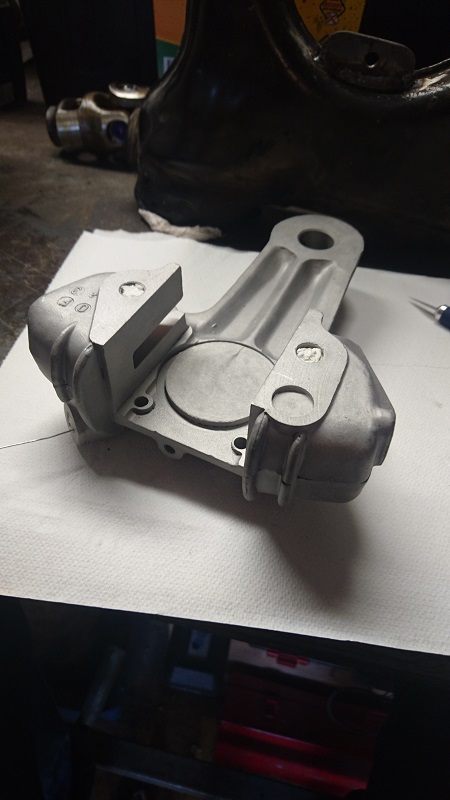

Aujourd'hui, préparation du bras oscillant pour envoi en peinture en même temps que le cadre.
Ma pétoire sur base de 1000GL 1978. - Page 2 Dsc_0618
Beaucoup de graisse la dedans, beurk.
Après, préparation de l'étrier arrière pour peinture.
Ma pétoire sur base de 1000GL 1978. - Page 2 Dsc_0619
Ma pétoire sur base de 1000GL 1978. - Page 2 Dsc_0620
La couche de noir.
Ma pétoire sur base de 1000GL 1978. - Page 2 Dsc_0621
Et la couche de vernis pour finir.
Ma pétoire sur base de 1000GL 1978. - Page 2 Dsc_0622
Maintenant, on va commander tous ce qui à mettre dedans en neuf, sa va freiner et se serra jolie et propre.

Message  Invité le Sam 4 Mar 2017 - 14:59
Re, sa y est le capteur de vitesse est en place sur l'étrier arrière.
Ma pétoire sur base de 1000GL 1978. - Page 2 Dsc_0719
Côte de fonctionnement comprise entre 1 et 3 mm, je suis à 2.5mm.
Ma pétoire sur base de 1000GL 1978. - Page 2 Dsc_0720
Trou pour voir si la LED s'allume et contrôler son fonctionnement.
Ma pétoire sur base de 1000GL 1978. - Page 2 Dsc_0721
Et comme mes pistons sont arrivés, remontage en entier.
Ma pétoire sur base de 1000GL 1978. - Page 2 Dsc_0722
Ma pétoire sur base de 1000GL 1978. - Page 2 Dsc_0723
Ma pétoire sur base de 1000GL 1978. - Page 2 Dsc_0724
Ma pétoire sur base de 1000GL 1978. - Page 2 Dsc_0725
C'est beau quand c'est neuf.
