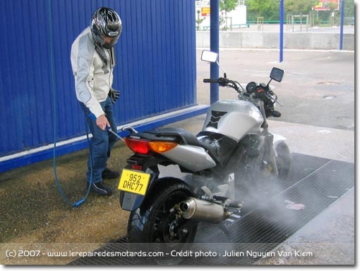

2. Pas de lance à haute pression
Outil préféré d'un ancien président à talonnettes (et avec quelques tics nerveux au niveau des épaules), la lance à haute pression n'est pas forcément recommandée pour laver une moto. Si c'est parfait pour nettoyer du ciment, la peinture de votre moto et les fins autocollants risquent de moins aimer. En plus, la pression peut forcer de l'eau à aller où elle ne doit pas aller. La corrosion n'est pas le seul ennemi de votre moto : quand on voit comment sont faits certains circuits électriques, on se dit que le Kärcher ne va pas éloigner les problèmes, mais les attirer. Idem pour les roulements de roue et de direction, ainsi que la chaîne secondaire.
Et si malgré tout, vous voulez laver à haute pression, évitez surtout le jet sur la selle. L'eau arrive alors à passer à travers pour engorger la mousse sous-jacente qui se désagrègera plus vite alors dans le temps.
