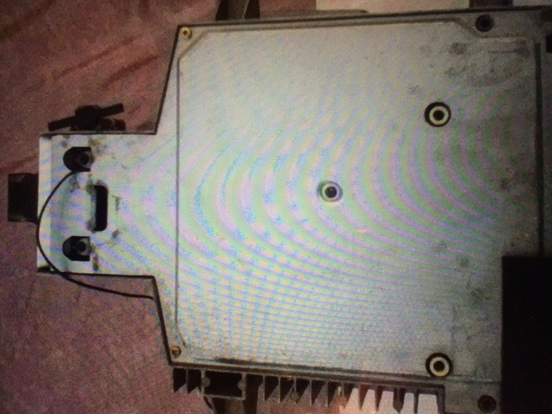

après avoir démonté  la plaque sous le moto-radio repérer le connecteur CN102 situé vers l'avant
[TUTO] branchement mp3 sur motoradio 1500 gl Repera12

[TUTO] branchement mp3 sur motoradio 1500 gl Denuda11
ensuite dénuder une partie des fils moi je l'ai fait avec mon fer a souder car pas beaucoup de place puis souder les fils du jack un par un
