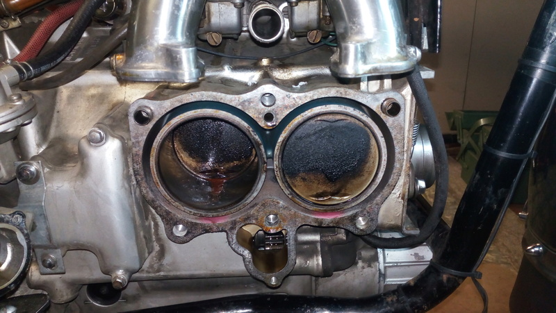

joint de culasse 1100 gldx Empty Joints de culasses..
Message  Invité Mer 23 Aoû 2017 - 21:10
joint de culasse 1100 gldx 365723366 à tous...
Comme je vois qu'il y a les même problème que moi par ici, j'en profite...
J'ai eu une surchauffe comme évoqué précédemment et tous les signes de joints de culasses HS. J'ai démonté les 2 culasses et gagné ...ça a lâché des 2 cotés.
J'ai poli aujourd'hui manuellement la culasse de droite sur un marbre et du papier à l'eau, demain je fais l'autre...
J'ai contrôlé si elles sont voilés et non c'est OK...
J'ai déjà commandé les 2 joints de culasses qui doivent arrivés en fin de semaine...
J'ai une question ...Y a t il des joints renforcés si ceux ci claquent régulièrement ? si oui ou commander ?
Ou faut il changer le calostat qui détecte a température trop élevé ?
Sur la revue technique je crois avoir vu un déclenchement au dessus de 100 degrés, pas possible de trouvé un calostat déclenchant avant pour palier à ce problème récurent ?
Quand on change les joints de culasses, faut il obligatoirement changer les vis de fixations, si surchauffe leurs élasticité ont pu être dépassées non ?
Merci pour vos infos ...
A bientôt ...Pileman

Bonjour Emmunuel,
Je reprends ce post en "'citant" mon commentaire car je dois également revoir ma copie .
En effet, au démarrage moteur froid, j'avais aussi de temps à autres ce phénomène de fumée blanche et bleue ... A ce jour, je comprends mieux le phénomène car je viens d'expérimenter la même panne que toi en ce début mars 2018 ...
Lors de ma première sortie de 2018, j'ai du abréger "mon ride" car le moteur montait en température malgré un niveau correct de liquide dans le vase d'expansion ... De retour à la maison, le niveau de la jauge de température est au maximum admissible et je laisse tourner au ralenti en enclenchant manuellement le ventilateur espérant le retour à une situation normale ... et puis, après une petite minute, un jet de liquide de refroidissement sort pas le trop plein du réservoir et ca "PISSE" de partout ...
Résigné, je range la moto et, le lendemain matin, j'essaye à nouveau de la démarrer ... Mission impossible car le moteur est bloqué ... Difficile d'admettre que ma brave dame vient de de donner son dernier souffle ... elle est bien morte ... RIP à son ame ... Grande désolation qui me pousse à en savoir plus sur ce phénomène , de plus, de l'eau continue à s'échapper goutte à goutte par la pot d'échappement droit ... Je démonte ce pot d'échappement et effectivement, l'eau s'écoule par la soupape d'échappement du cylindre arrière droit qui lui même est rempli d'eau et bloque la moteur .
A ce stade, je comprends ce qui vient de se passer ... Le joint de culasse à droite est foutu ... Je vide le circuit de refroidissement , j'enlève les bougies et essaye de faire tourner le moteur avec le démarreur ... il tourne et éjecte par l'orifice du  cylindre en question toute l'eau qui reste dans ses entrailles ...  A ce stade, je suis rassuré, ma petite vieille n'est pas morte ... Juste un peu malade ... je vais donc me renseigner pour acheter une pochette de joints et redonner vie à ma belle GL1100.
Voila Emannuel,  je compatis à ton malheur, surtout, ne te laisse pas abattre, la réparation est possible et pas trop compliquée ... Le remplacement des joints de culasse sur une GL 1100 ne m'a pas posé de problème particulier et pourtant, je ne suis pas mécano ...
Le moteur étant déculassé ,  j'ai également profité de l'opportunité de remplacer les joints des guides soupapes, de nettoyer et  de roder ces dernières ... avant le remontage des nouveaux joints, j'ai contrôlé la planéité de mes culasses sur un marbre et tout s'est bien passé au remontage. J'ai environ roulé 1000 Km depuis la réparation et ma moto ne montre plus de signe de difficulté au démarrage ; elle ne fume plus du tout ; j'ai pu diminuer le régime de ralenti de 150 tours ( elle tourne rond à 850-900 tours)... Bref, du bonheur et une nouvelle jeunesse pour ma belle.
Je ne sais pas trop quoi te dire de plus ...  Je joins quelques photos de l'état de mes culasses au démontage ... et te souhaite bon travail pour la rénovation de la tienne ...
Amicalement.
Etat après démontage:
joint de culasse 1100 gldx Gw32411
joint de culasse 1100 gldx Gw32511
joint de culasse 1100 gldx Gw33912
joint de culasse 1100 gldx Gw34012
Contrôle planéité sur un marbre et polissage à la pâte à roder
joint de culasse 1100 gldx Gw32610
Nettoyage des carter et polissage au papier de verre  très fin (600)
joint de culasse 1100 gldx Gw33210
Le nouveau joint à monter à sec ( Les 2 surfaces de culasse et de carter étant bien propres et  bien dégraissées)
joint de culasse 1100 gldx Gw33311
Le remontage des arbres à cames, de la distribution puis, réglage des soupapes
joint de culasse 1100 gldx Gw33610
