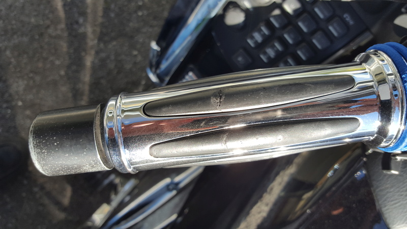

Il y a une piste qui n'a pas été exploré c'est les poignées chauffantes.
Pendant le transport, la moto a été sanglé par les poignées, et ils m'ont laissé des belles marques sur les 2 poignées.
J'ai les mêmes sur l'autre poignée.
Est-ce possible que l'une des résistances des poignées à peu être endommagée et me mettre le bordel dans mon circuit de chauffage ?

oui c'est fort possible que le système de chauffage des poignées ait été endommagé. Pour certains, juste le fait de serrer fort régulièrement la poignée gauche pour le béquillage central peut entraîner la rupture de la nappe chauffante.
En revanche si il y a rupture d'une des nappes chauffantes, elle ne chauffe plus c'est tout. Si une pression très forte rompt la nappe et fait toucher celle-ci au métal du guidon, le fusible adhoc saute mais ne dérange pas le reste de la machine.

Ne te reste plus qu'à tester avec un ohmmètre ta poignée gauche .

Ce matin, j'ai mit uniquement le chauffage des poignées, il a fonctionné pendant tout le trajet (15km), mais je me suis aperçu d'un truc, c'est qu'elles chauffent des commodos jusqu'à la marque et de la marque jusqu'au bout de la poignée ça reste froid (environ 3cm).
Quelqu'un aurait les mêmes poignées que moi, pour me dire si elles chauffent sur toute la longueur ?
