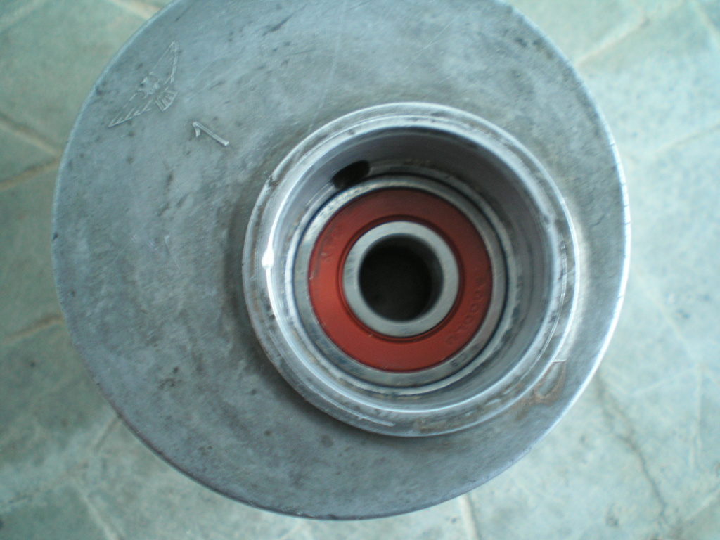

1000 Garniture pompe à eau GL1000/1100 + PDF mode emploi
Message  Twomush Sam 27 Oct 2018 - 11:57
tiens nous au jus lorsque tu reçois ta commande..
que je rectifie, ces deux petits roulements. que je sache si je dois les monter ou non,
lorsque je prend les dimension du 6000 donné sur le lien ça ne correspond pas du tout à ce que j'ai.
Bonjour Looka
Voici la référence du roulement acheté sur 123roulement et monter sur ma pompe .
6000-LLU-C3-5K-NTN 10x26x8mm
Garniture pompe à eau GL1000/1100 + PDF mode emploi P1010027
Garniture pompe à eau GL1000/1100 + PDF mode emploi P1010026

1000 Re: Garniture pompe à eau GL1000/1100 + PDF mode emploi
Message  Invité Sam 27 Oct 2018 - 20:34
merci pour le retour d'info, c'est toujours bon à savoir. en principe avec des roulements neufs, une garniture neuve, c'est repartit pour un bon moment.
