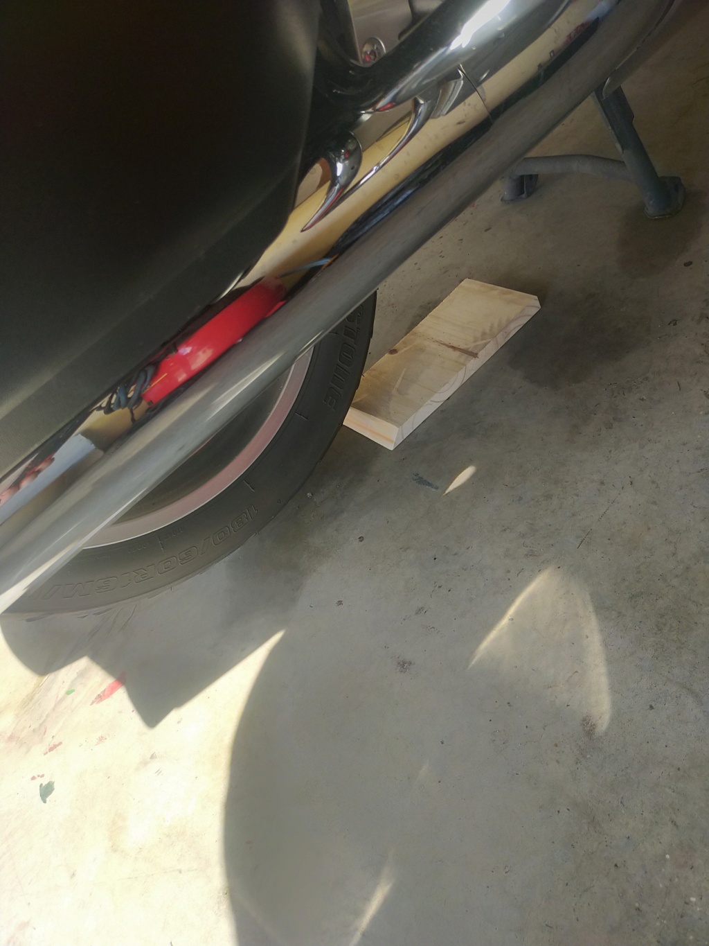

Bonjour, Je viens apporter ma petite pierre à l'édifice car je n'arrive pas à béquiller normalement, sur ma 15 j'avais raccourci la béquille centrale de 2cm, mais instabilité, les 2 pneus qui touchent le sol, et puis je n'étais plus d'origine..... Alors en visionnant des vidéos Youtube, il m'est venu une idée avec des planchettes. Le coup de la planche a déjà été évoqué, mais moi j'utilise 3 planchettes de 26/12 et 20mm d'épaisseur. Je monte la moto sur 2 planchettes et déploie la latérale sur la troisième. La moto se retrouve ainsi sur ses 3 points d'appui au sol mais à 20mm du sol, ce qui équivaut à raccoucir la béquille centrale de 20mm. Et la le béquillage est très facile, les planchettes se retrouvent en dehors des pneus certainement à cause de leur dimension. Il faut que j'y mette des petites butées avec du carrelet pour ne pas dépasser les planches.
J'avais juste une planche de 50/12 que j'ai coupé au milieu avec la scie sauteuse en biseau plus un autre morceau..... 2mn de travail.
Et l'avantage c'est que, si besoin, ça ne prend pas de place à emporter !!!!

J’avais déjà lu des trucs sur l’utilisation d’une planchette, mais la solution de Thierry930, me semble intéressante, je vais la tester.
Depuis mon claquage de mollet, je n’ose plus mettre ma Gold sur la centrale, et je crains qu’à force de la laisser sur la latérale, les pneus s’abîment.
