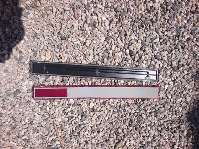

Message  Suzu'Kid Lun 25 Juin 2018 - 20:05
J'ai enfin réussi à démonter le bandeau du coffre avec les conseils de Ciryl, merci beaucoup…………. Wink
Donc découpe pour encastrer les leds au centre du bandeau…………..
Les modifs sur mon 1500 SE, Leds,remplacement HP page 9, fabrication protections sacoches............... Dsc_6722
Présentées…………
Les modifs sur mon 1500 SE, Leds,remplacement HP page 9, fabrication protections sacoches............... Dsc_6723
Et du bon côté, reste plus qu'à faire un support à fixer pour que tout soit nickel……………
Les modifs sur mon 1500 SE, Leds,remplacement HP page 9, fabrication protections sacoches............... Dsc_6724
Le câblage à faire, et à trouver des douilles pour monter les feux veilleuse et stop à côté des clignos…………….
Les modifs sur mon 1500 SE, Leds,remplacement HP page 9, fabrication protections sacoches............... Dsc_6725
Les modifs sur mon 1500 SE, Leds,remplacement HP page 9, fabrication protections sacoches............... Dsc_6726
To be continued…………..

J'ai attaqué l'éclairage du coffre et des valises aussi pour cet hivers quand il fera nuit tôt………….. Wink
Messages : 1761
Les modifs sur mon 1500 SE, Leds,remplacement HP page 9, fabrication protections sacoches............... Empty Re: Les modifs sur mon 1500 SE, Leds,remplacement HP page 9, fabrication protections sacoches...............
Message  Invité Mar 14 Aoû 2018 - 1:57
avec un vernis translucide rouge de type vitrail,  marque pébéo,  pour moi ca faisait vraiment rose
Les modifs sur mon 1500 SE, Leds,remplacement HP page 9, fabrication protections sacoches............... 113
Les modifs sur mon 1500 SE, Leds,remplacement HP page 9, fabrication protections sacoches............... 213
Les modifs sur mon 1500 SE, Leds,remplacement HP page 9, fabrication protections sacoches............... 313
Message  Suzu'Kid Mar 14 Aoû 2018 - 9:37
Ah oui effectivement c'est mieux......  cheers
