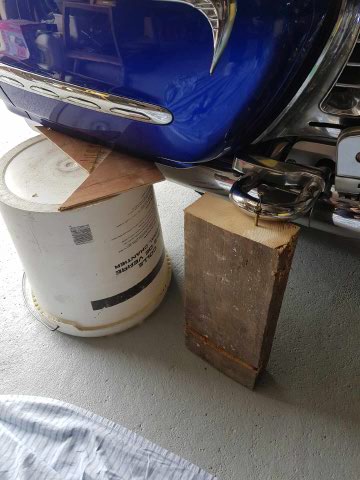

Antoinef,
tiens juste une photo de mon calage, Nikkoff.
Et j'ai oublié de dire que je viens de faire l'essai, la moto béquillée, tu montes dessus, un coup de démarreur, première et tu pars à un ou à deux sur la moto.
Mais ça, j'en abuserai pas, je ne suis pas sur que rajouter de la contrainte sur les axes de béquille ce soit bon à la longue, mais pour ceux qui ne veulent pas se faire mal au dos en débéquillant, c'est idéal, parce vous le valez bien. ( Oui je sais mais plus elles sont merdiques et approximatives, les vannes, et plus je les aime!...
Bonne soirée,
Michel

Je reprends ce sujet qui malgré des années d'expérience moto m'a encore appris quelque chose, le fait de mettre bien horizontal des deux pieds de la béquille en même ça je faisait, l appui du pied sur la béquille (effet de levier) je faisait aussi mais pas la pointe du pied vers l arrière je le dirigeait vers l avant (effort supplémentaire) quand a la planche en bois là c est tout bête mais je n y avait jamais pensé J ai sorti un vieux bout d étagère environ 37 de large 70 de long et moins de 2 cm d épaisseur (1,7) pas de difficultés a monter sur celle ci par contre le béquillage 40 pour cent d effort en moins.
l'épaisseur de la planche permet de béquiller sans soucis la latérale pour descendre de la moto.
Vieux motard que jamais
