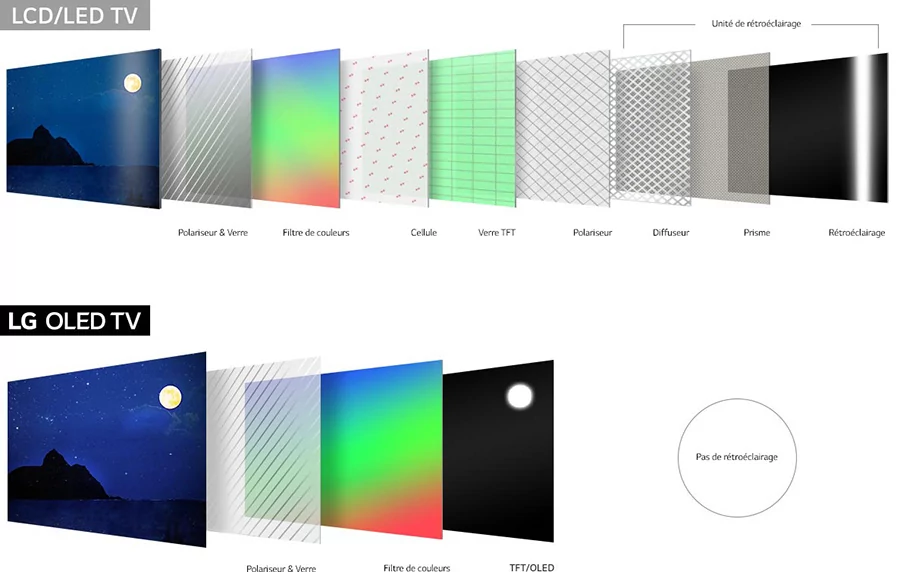

Pour bien comprendre les différentes technologies, commençons par un bref rappel de la manière de fonctionner de nos télévisions. Il n'existe en réalité que deux technologies d'affichage pour nos écrans plats modernes : LED et OLED.
La famille LED (LCD)
La technologie LCD (Liquid Crystal Display) est la plus répandue sur le marché.
Les téléviseurs LED (Light Emitting Diode), ou cristaux liquides rétroéclairés sont en fait des écrans LCD équipés d'un rétro-éclairage LED.
Les écrans LCD ne pouvant fabriquer leur propre lumière (contrairement aux écrans OLED), il est nécessaire d'émettre une lumière derrière eux pour pouvoir afficher une image. Autrefois composé de tubes néon, le rétro-éclairage est aujourd'hui composé de diodes LED.
Aujourd'hui, il existe deux types de dalles LCD : les dalles IPS ( In Plane Switching) et VA (Vertical Alignment). Ces types de dalles se distinguent par la forme et les propriétés des cristaux liquides utilisés, qui ont une vraie incidence sur la qualité des images affichées.
Cela se traduit par des différences au niveau du contraste, de la luminosité ou encore d'angles de vues plus ou moins larges.
Toujours dans la grande famille LCD, il existe différents types de rétro-éclairages LED sur lesquelles nous allons revenir juste en dessous.

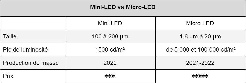

Mais c'est par la plus petite taille et le nombre plus important de LED que la technologie Mini-LED se démarque. Là où “l'ancienne” technologie est composée d'une centaine de LED, on parle ici en milliers de Mini-LED.
Des noirs plus profonds et un meilleur contraste (Vidéo) :
En multipliant le nombre de LED, la technologie Mini-LED permet aux écrans qui l'utilisent une gestion plus fine des noirs sur une petite portion de l'écran. En ce sens, elle se rapproche des technologies OLED et Micro-LED qui, elles, sont capables d'éteindre chaque pixel pour produire un noir parfait.

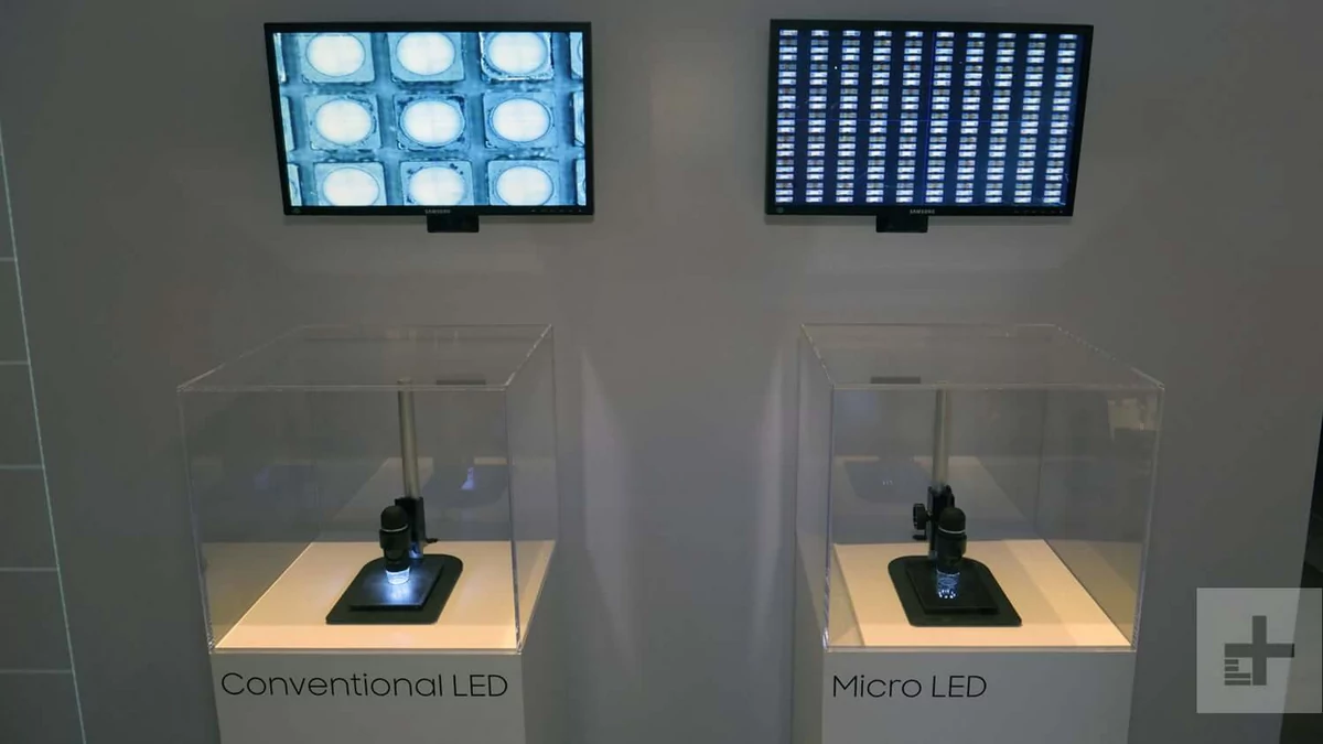

La technologie Micro-LED
Famille : LED
Le Micro-LED partage de nombreuses choses avec l'OLED, comme sa capacité à émettre sa propre lumière, ses noirs infinis, ses contrastes impressionnants et son excellente colorimétrie.
Ces Micro-LED se distinguent par leur taille. Elles sont en effet plus petites que l'OLED, et regroupées pour former un seul pixel. Autre point différenciant, les Micro-LED sont plus petites et permettent de produire des écrans toujours plus fins et légers.
LED à gauche et Micro-LED droite.
Ils affichent également une luminosité supérieure pouvant aller jusqu'à 5000 nits (idéal pour le HDR10+ et le Dolby Vision), là où, généralement, les écrans OLED ont une luminosité maximale inférieure à 1000 nits.

La technologie OLED
La technologie “Organic Light-Emitting Diode”, ou OLED, marque une nette évolution technologique par rapport à la technologie LCD originale.
L'OLED a la particularité de fabriquer sa propre lumière grâce à une substance organique qui s'allume au contact d'un courant électrique. L'OLED se différencie donc de la technologie LED car il n'a pas besoin de rétro-éclairage, ce dernier étant directement intégré.
Des écrans toujours plus fins
Là où la technologie LCD nécessite un système de rétro-éclairage LED et de nombreux filtres avant d'afficher l'image, la technologie OLED demande moins de couches.
En effet, chaque sous-pixel de la technologie OLED est composé d'une OLED de couleur qui diffuse sa propre lumière et d'un film transistor chargé d'allumer et éteindre chacun de ses sous-pixels.
Concrètement, cela permet aux constructeurs de concevoir, à taille égale, des écrans OLED deux fois plus légers que les écrans LCD.

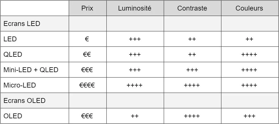

Pour conclure ce dossier, nous vous avons concocté un tableau récapitulatif pour que vous puissiez y voir plus clair en un coup d'oeil.
