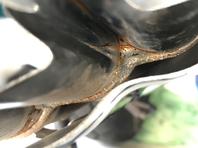

Bonsoir
Ma moto est de Aout 2019, et a à ce jour 1500 kms.
Je suis très surpris, décus de l'état des soudures et du reste (3 en 1) pour une machine qui n'a roulée sous l'eau que 10-15 minutes grand max.
SI vous avez des photos de vos echappements.
Je suis allé à la conscession, elle la machine d'essai est dans le même état.
On me dit que à part démonter et re peindre cela reviendra de toutes façon.
Je suis donc étonné des cette qualité.

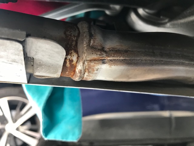

Il n'y a pas grand chose à espérer sur des échappements en ferraille. Aucune peinture ne tiendra longtemps sur un collecteur. Tu peux tout faire refaire en inox mais en fait c'est inutile, les échappement actuels peuvent tenir des décennies depuis l'essence sans plomb.
Pour prendre ta photo je suppose qu'il a fallu te mettre à plat ventre afin de voir ce collecteur. Vas donc voir sous ta voiture , tu verras que ce n'est pas mieux et pourtant ça n'a pas l'air de te préoccuper

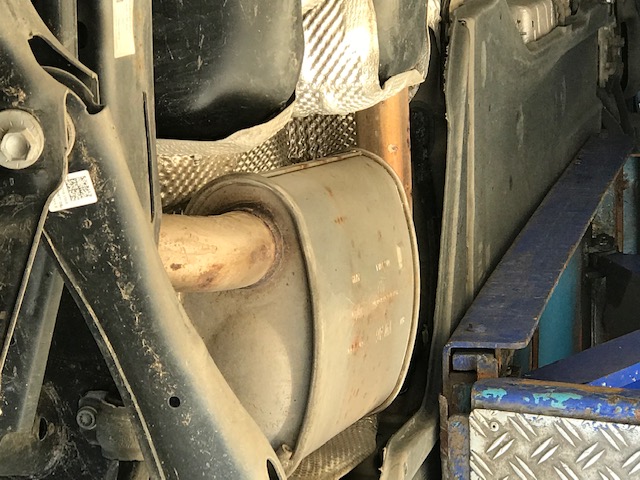

kuczynski a écrit:Il n'y a pas grand chose à espérer sur des échappements en ferraille. Aucune peinture ne tiendra longtemps sur un collecteur. Tu peux tout faire refaire en inox mais en fait c'est inutile, les échappement actuels peuvent tenir des décennies depuis l'essence sans plomb.
Pour prendre ta photo je suppose qu'il a fallu te mettre à plat ventre afin de voir ce collecteur. Vas donc voir sous ta voiture , tu verras que ce n'est pas mieux et pourtant ça n'a pas l'air de te préoccuper.
Justement ma voiture de Octobre 2018 avec 71000 kms n'est clairement pas dans cet état, c'est au niveau du silencieux ok mais quand même.
J'ai eu la directrice commerciale france. La réponse est la conception de la moto est comme ça, ce sont des échappements acier et nous n'avons pas de peinture qui tiennent ces températures.
Par le passé une generation de gold semble avoir eu des problèmes de qualité des echappements, les clients semblent avoir fait bouger honda.

En effet, cet après-midi, j’ai décidé de faire un Check complet de ma goldwing tour 2021 avant de continuer à rouler en période hivernale.
Graissage un peu partout de pièces mécaniques mobiles, nettoyage et inspection.
J’ai constaté le;même problème corrosion de mon échappement au niveau soudure 3 vers 1.
Voici une photo de ce jour.
L’un d’entre vous a t-il eu plus d’infos de la part d’Honda à ce sujet ? Garantie ? Un remède de grand-père pour contenir ce problème et donc éviter que celà ne dégénère trop vite ?
Merci pour votre retour
Je déterre ce fil de discussion.
