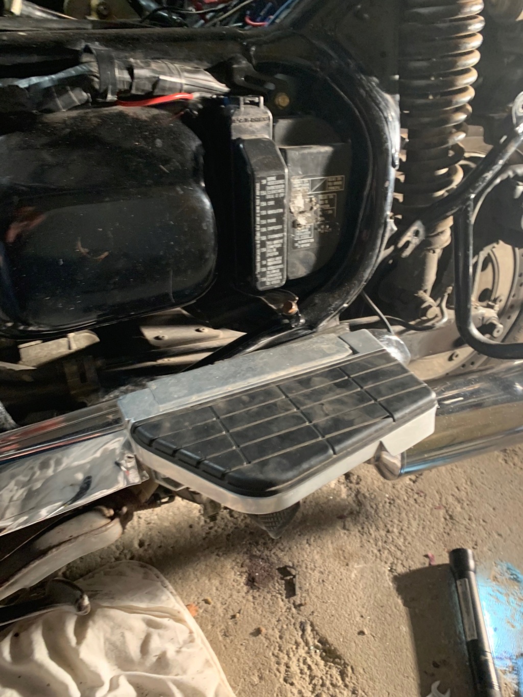

Je sors la perceuse pour dégager la vis puis le taraud et là le drame... pas moyen de tarauder à cause du repose-pied passager.
Je regarde pour le démonter ... je comprends pas comment ça se démonte ... je regarde (mal) sur le net ...je trouve pas ... je m'énerve ... je regarde (mal) dans la doc technique ...je trouve pas ... je m'énerve encore un peu plus (même si ça ne sert à rien) et j'me dis qu'c'est pas un bête repose pied qui va m'embêter ...
Conclusion j'ai trouvé quand même à force de chercher alors voila quelques photos pour agrémenter ma trouvaille.
Ca c'est le repose pied à démonter:
Sous le cache chromé, il y a 3 vis à retirer :

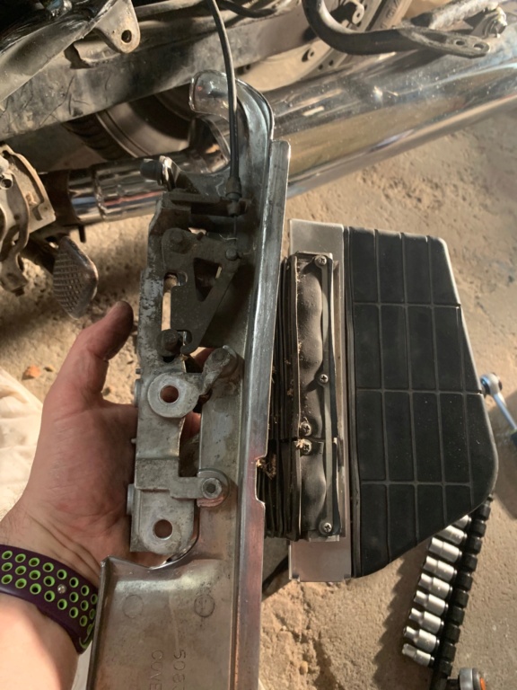

Une fois les 3 vis retirées, on dépose le cache chromé, et on peut soulever le soufflet :
En soulevant le soufflet, on voit apparaitre 2 vis BTR et hop hop hop on dévisse et magie ça se démonte tout seul.
Et voila c'est démonté ! Reste à nettoyer ... vive le copain WD40 ... et le chiffon.
