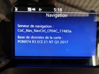

Pour être exact ma demande précise est :
sur ma 2019, j'ai les paramètres suivants :
Serveur de navigation : CoC_Nav_NavCtrl_CP04C_18245a
Base de données de la carte : PONA23 R1 ECE E1 NT Q1 2018
Est-ce que quelqu'un qui a une 2018 pourrait me communiquer ses paramètres ?
Merci à l'avance.
Merci à l'avance.

Voici ce qu'il y a sur la mienne
Filip78 a écrit:Bonjour,
Merci à l'avance.
