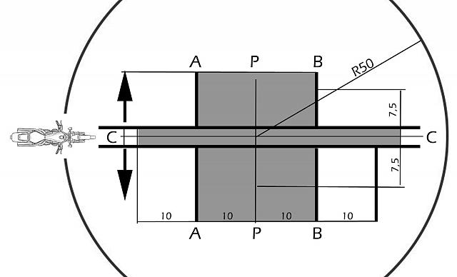

Le test dynamique Wide Open Throttle (WOT – gaz ouvert en grand), destiné à la réception
Bruit des motos : comment le mesure-ton ? Sound_11
La moto roule à 50 km/h, sur le 3eme rapport, on ouvre en grand et on mesure le volume sonore perçu à 7.5 m de la moto qui passe. Voici les conditions précises de la mesure :
Le véhicule vient de gauche et suit la ligne C-C. En principe, il a une vitesse constante de 50 km/h, mais il peut conduire à une vitesse plus basse et accélérer plus tôt, à condition que la vitesse sur la ligne A-A soit exactement de 50 km / h. Lorsque l’avant du véhicule dépasse la ligne A-A, la commande des gaz doit être déplacée aussi rapidement que possible sur la position maximum des gaz et maintenue dans cette position jusqu’à ce que l’arrière du véhicule dépasse le B-B. A ce moment, la commande des gaz doit être déplacée au ralenti le plus rapidement possible. Les microphones pour la mesure du son sont placés sur la ligne P-P, à 7,5 mètres de la ligne C-C. La longueur totale de la plage de test est de 40 mètres. Dans un rayon de 50 mètres mesuré à partir du centre de la zone d’accélération, aucune structure ni aucun autre obstacle susceptible de refléter ou d’affecter le son ne peut être placé (illustré avec la ligne R50). Il existe de nombreuses autres exigences très détaillées pour l’environnement de test et le test sonore lui-même. Celles-ci sont décrites en détail dans le règlement 41 de la CEE-ONU.
