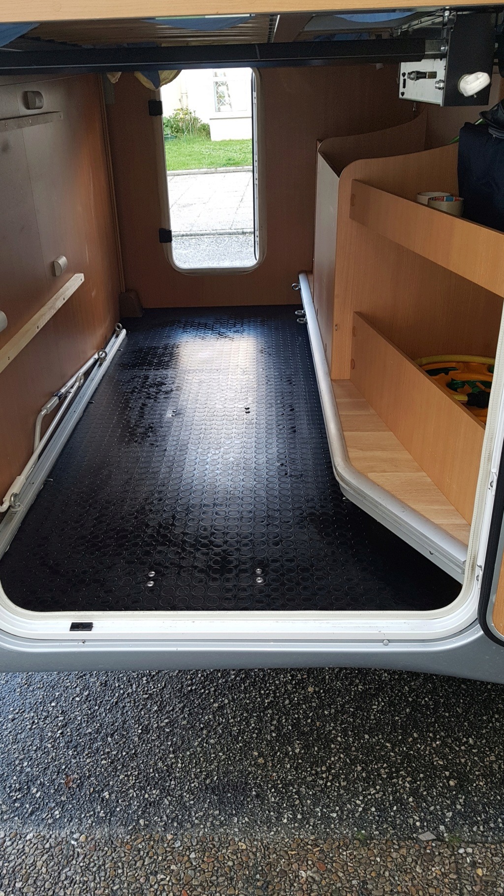

la soute est immense aussi grande qu'un studio en station de sport d'hiver.

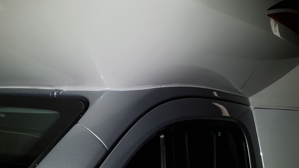

Déjà un petit soucis que j'avais de toute façon anticipé. Le joint au dessus du pare brise est un peu fissuré et de l'eau passe quand le vent souffle fort de face. Je dois m'y coller demain, car en l'achetant j'avais prévu de refaire l'ensemble des joints pour être sur de l'isolation. Je ne veux pas de problème d'humidité... 1 camping car sur 2 fuit prend l'eau en général.
L'ancien propriétaire est au courant et si cela continu il prendra en charge la réparation force oblige.

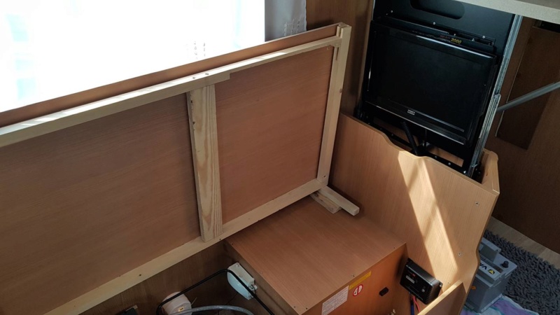

Au niveau production électrique, alternateur renforcé ? panneaux solaire ? une ou deux batterie cellule ?
Frifo trimixte ou à compression ?
Cela va déterminer ton autonomie hors branchement dans un camping.

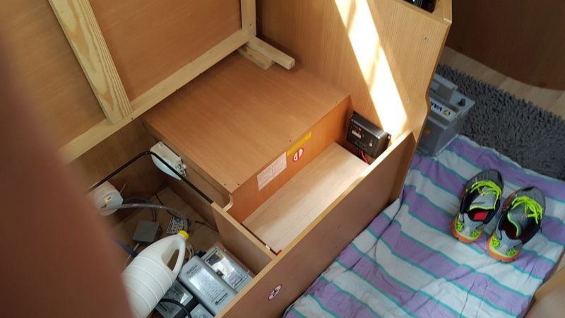

Pour les autonomies en énergie j'y travaille. Pour l'instant je prends l'option GPL pour ne plus avoir à balader et changer la bouteille de gaz, pour être sur de ne plus tomber en panne (plein du GPL en même temps que le gasoil) et pouvoir aller n'importe ou en Europe sans stocker des bouteilles en rapport avec la durée du séjour.
Pour l'électricité je suis juste pour l'instant. Une seule batterie de 100A avec un seul panneau solaire de 100W.
Je suis entrain de regarder les nouvelles batteries lithium LiFeP04 (litium/fer/phosphate). Ma batterie auxiliaire est devant sous un canapé du salon. Seulement la place y est réduite et je ne peux pas en mettre deux à cet endroit.
Donc soit je déplace le tout dans la soute ce qui me permet d'en mettre deux normales soit je vois pour cette liFeP04 en lieu et place de l'actuelle.
On me vente les mérites de cette dernière mais j'avoue que ce soit n'importe qu'elle type de batterie je ne vois pas en quoi une LiFe04 de 100A me donnerait plus d'autonomie si j'écoute le vendeur
. Pour moi 100A à consommer reste 100A quelque soit la "réserve" les stockant. Au vu du prix de cette batterie je me demande si c'est rentable. Il m'annonce une durée de vie bien supérieure, environ 5000/7000 charge à zéro, et recharge plus rapide. Donc pour l'instant standby sur le choix. N'étant pas un bon élec, je dois faire faire les installations donc main d’œuvre en plus.
Pour l'alternateur je n'en sais rien. Je regarderai à cela.
Le frigo est un trimixte. Il fonctionne super bien au gaz. J'ai du le mettre sur 2 car sur 5 les blocs pour la glacière gelaient dans la partie frigo
. D’où pour moi le GPL car le frigo fonctionnera à l’arrêt sur cette position. Le frigo n'est pas automatique donc il faudra penser à changer la position au départ et à l’arrêt. Faut que je regarde si je peux rouler avec le gaz ouvert avec le véhicule.
pour l'eau j'ai 140 litres en eau propre et 90 litres en eau usée. Cela devrait le faire. Côté WC je pense que je vais acheter une seconde cassette Thetford C250. J'en ai vu deux fois moins chère mais ce sont des adaptables et je ne suis pas certains de leurs fiabilités.

Oui en terme de batterie, il y en a suivant les conception qui accepte plus les décharges profonde et régulière que d'autre.
Après il est question de prix la batterie lithium dépasse rapidement les 1500 €.
Pour rester raisonnable aujourd'hui, j'opterai pour deux batterie AGM de 100 AH en //, ce qui laisse de la marge en utilisation.
Après 2 panneaux solaire en // avec un bon MPPT Victron pour être sur d'avoir de la qualité. Pour toi qui en a déjà un, le montage du deuxième est un jeux d'enfant si ton câble descendant est de section suffisante.
Pour les personnes voulant voyager sans possibilité de recharge secteur, il y a la pile à combustible qui ne demande que du carburant pour fonctionner ( ici )
De toute façon tu trouveras sur le Net plein de blog et pages dédiées pour te conseiller.

Merci pour tes infos. Je pense effectivement passer à deux panneaux et deux batteries AGM. Le régulateur de charge du panneau je ne connais pas sa marque mais il a été remplacé par un plus performant pour améliorer la charge même par temps couvert.

Cet après midi remplacement des joints défectueux sur les cotés, les dessus de portes et les coins de pare brise. De l'eau a coulé en enlevant le joint au dessus du coin gauche du pare brise.

D'après mon expérience, l’intérêt essentiel d'une batterie Lithium est le rapport masse/énergie de celle-ci.
Vu le prix des batteries à base de lithium et surtout ton utilisation, j’opterai pour des batterie Gel qui seront plus lourdes et encombrantes mais surtout beaucoup moins onéreuses.
De plus les batterie Lithium nécessite des chargeurs avec BMS (contrôle de le tension par module) ce qui n'est pas aussi simple qu'une batterie classique.

Effectivement je vais me diriger vers ces batteries au gel. Mon souci est la place devant ou ce trouve la première, je pense que je vais tout mettre dans la soute ce qui implique de retirer un câble sous le véhicule.
Pour l'instant il n'y a pas d'urgence.

Aujourd'hui diminution des étagères installées à l'intérieur de la soute. Elles ne laissaient pas assez de passage sur le devant de la soute et l'accès aux rangements était difficile. Donc raccourci en largeur et remise en place.
Changement du bloc porte de la cellule et vérification du store Fiamma.

Plus de fuite d'eau sur mon montant de pare brise. La réfection des joints a été efficace. Des petits aménagements ou modifications sont apparus sur cette sortie et je vais commencer cette semaine à y travailler.

Du fait du confinement et de l'annulation du voyage au Maroc, je me consacre à aménager le camping car. Une fois le confinement terminé je ferai installer l'attelage.
Premier chantier, préparer la place pour installer deux batteries cellule neuves. Je devais déplacer tous les équipements électriques situés dans la seconde partie du logement sous la banquette, mais en regardant de près je peux mettre les deux l'une au dessus de l'autre.
Il a fallut travailler un peu le bois en haut de l'encadrement du fauteuil pour que les deux batteries passent en hauteur.
Ensuite création de l'étagère pour la seconde batterie.
Avec la batterie au dessus. Bien sur reste à mettre en place la fixation de la batterie pour qu'elle soit solidaire avec le meuble
Je vais installer la semaine prochaine un E manager. Cet appareil permet de gérer les deux batteries de la cellule indépendamment. Mieux que la mise en parallèle, avec ce E Manager je peux gérer n'importe quelle type batterie ensemble. Qu'elle que ce soit leur ampérage et mettre ensemble des batteries gel, AMG au simple acide.
Cet appareil permet, une fois les batteries de la cellule pleine, de recharger la batterie du porteur si besoin. Il gère donc les trois batteries. J'ai pris l'option filaire et non celle Bluetooth.
Le E Manager devrait arriver cette semaine. La mise en place se fera aussitôt.
Les batteries devraient être changées le mois prochain.

Le pare brise vient d'être remplacé car la fuite avant venait de là. Une petit ouverture dans un coin entre la jonction des tôles. Après les deux batteries de 95 Ah ou 100Ah chaque, j'ai encore quelques projets comme la suspension pneumatique à l'arrière et ressorts progressifs à l'avant. Il semble que tout change coté confort et conduite pour ceux qui l'ont fait.
