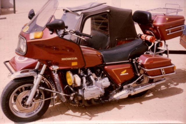

Quelques années en side avec entre autres un 1000 GL / DBS et un 1100 GL / Jewell 2 places, l'époque où chacun bricolais ses motos, adaptait et fabriquait bien des choses... sur le 1000 roues de 15 maison (cerclage 2cv avec bâtons et moyeux inox), fourche balancier "bricolée" etc etc... c'était les sorties RSCF (rassemblement side car familial).

je vois sur la première image que tu avais bricolé un système d’assistance de direction? Cette tige que je suppose être une sorte de vérin entre le tube de fourche et le pare-carter?

Re: Restauration 1100 GLA 1980. Coussinets de vilo et de bielle
C'est un amortisseur de direction, cet accessoire provenait de Volkswagen cox, nous en montions pratiquement tous.
