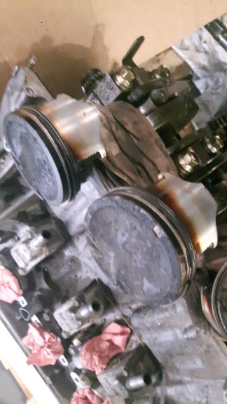

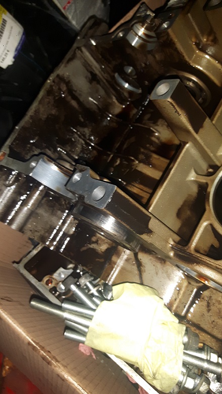

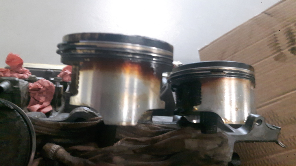

Message  g2loq Mer 29 Déc 2021 - 9:42
jacgl67 a écrit:
kuczynski a écrit:Je vais avoir un avis un peu divergeant de celui de Jacques Very Happy . De l'huile Honda pour les Honda. Ca ne veut pas dire grand chose puisque Honda n'est pas un huilier. C'est juste un accord commercial avec un fabricant d'huile ( ici Motul ) qui va permettre aux concessionnaires de faire un peu de marge.
Je suis d'accord avec Patrice mais si j'ai mis ces liens vers Motul c'était parce que olijack semblait avoir des doutes sur la qualité d'huile à utiliser donc autant mettre de l'huile préconisé par Honda et que la moto est sous garantie et qu'un bidon d'un litre pour faire l'appoint ne va pas lui couter la peau des fesses, surtout quand on a investi plus de 30000€ pour une moto et j'irai même acheter l'huile chez le concessionnaire d'ou viens la moto.
Perso pour ma Gold de 2008 j'ai toujours mis de l'huile moto Castrol semi synthèse 10W40.
Consommation d'huile Goldwing 1800 DCT 2020 - Page 2 365723366
D'accord avec tous les deux. Consommation d'huile Goldwing 1800 DCT 2020 - Page 2 Invisi52
Une mise en garde: Je donnais toujours un flacon de Mecacyl à mon concess, à rajouter lors de la vidange. Parce qu'il était censé utiliser de la semi-synthèse 10W40. (Huile jusqu'alors recommandée par Honda, pour ma GL1800 en full, de 2010).
Seulement voilà, depuis quelque temps, Honda leur dit d'utiliser de la 100% synthèse 10W30, ce qu'il fit lors de la dernière (les dernières?) vidange (s).
Suite à problème de boîte de vitesse, voilà ce qu'on a trouvé en ouvrant le moteur... Consommation d'huile Goldwing 1800 DCT 2020 - Page 2 Sos68
De l 'huile partout. Passée par dessus les segments racleurs et de la calamine sur certains cylindres (le plus, là où les joints de queue de soupape étaient le plus abimés...)
Donc, petit rappel: Mecacyl (ou autre additif ?) avec huile 100 % synthèse = Pas bon... Consommation d'huile Goldwing 1800 DCT 2020 - Page 2 No232
Consommation d'huile Goldwing 1800 DCT 2020 - Page 2 20210626
Consommation d'huile Goldwing 1800 DCT 2020 - Page 2 20210625
Consommation d'huile Goldwing 1800 DCT 2020 - Page 2 20210627
Consommation d'huile Goldwing 1800 DCT 2020 - Page 2 12105238
Messages : 21411
