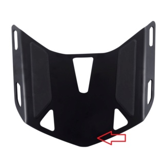

Et tant qu'à faire, une petite explication de la méthode pour fixer la platine sur le porte paquet honda...

Pour être plus précis, j'ai installé le porte paquet honda comme ci dessous sur lequel j'ai fixé le "easy rack" de chez hepco. Pour cela j'ai du percer 4 trous pour fixer le rack avec la fixation universelle et du découper le bout pointu du porte paquet honda pour permettre le crochetage du top cas sur le rack qui se fait par dessous.
