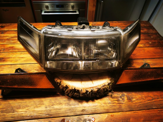

Nouvel écran LCD et bricoles
Salut la compagnie,
Je sais que le sujet à été maintes fois abordé, tout à été dit mais on s'en fiche hein...
Les beaux jours arrivent, on bricole, on modifie, on astique, on essaie de pas dépasser les bornes gentiment,
pis comme on est content de nos conneries, on en fait profiter les copains
J'ai hésité un moment (en même temps, j'ai un 4x4 que je continue à bricoler, mon mariage à essayer d'organiser, 2 autres motos, une baraque à finir....et accessoirement un boulot) à changer le fameux écran LCD (et pas TFT).
Comme je le disais, entre le cout, et la manip, et ben j'ai fini par y aller.
Tout s'est bien passé, tout fonctionne, y'a rien de sorcier, les moins bricoleurs d'entre nous (enfin un minimum quand même) peuvent se lancer...un petit coin bien éclairé dans un coin de la maison, bien repérer ce que l'on dépose, moi je prends des photos, et j'ai un soucis, dés que je dépose un truc, je remets la vis où je l'ai enlevé !
Full LED Bleue ici. (4 x T10 et 2 x T5 pour les T6.5)
Alors moi j'avais une grosse virgule noire en plein au milieu, plus moyen de voir la pression ammortos, plus l'heure, et mes stations devaient au moins commencer à 100.00 mghz et encore.
Le petit halo, très faible en réalité, au dessus des jauges, est du au fait que j'ai posé une ampoule Led ici également, à voir la nécessité à l'utilisation.
Montage des Alpines en 13cm, qui, requiert pal mal d'adaptations quand même, aprés rabotage de la partie supérieure et inférieure, agrandissement du trou, facile car en plastique sur ces HP là, plus épaisses que celle d'origine et à cause des vis, je me suis retrouvé avec un jour de 5mm entre la vitre du compteur et le bord du tableau, juste devant le neiman.
J'ai juste intercalé des rondelles caoutchouc derrière celui ci pour décaler le bloc vers moi et tout bien.
Et je me suis fait un petit test en posant un film clair sur les clignotants et le phare.
Peut être pas trop visible en photo, mais le rendu est pas mal, et ne gêne en rien l'éclairage.
Je ferais les clignotants arrières certainement.
Balancé 2 ampoules LED T10 Bleues dans les veilleuses, ça fait plutot sympa.
Si j'arrive à me dégoter un boomerang des dernières goldwing introuvable, on sera bon (la réf 64-120-MAM-A00)
