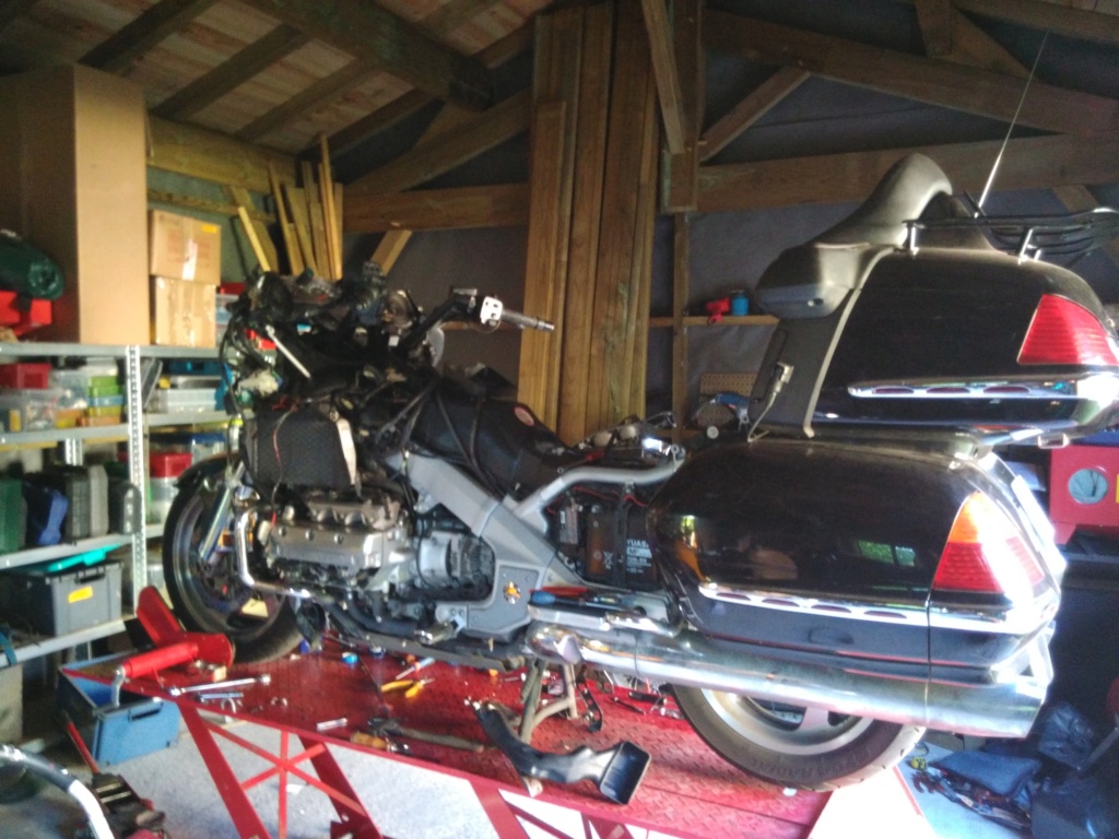

Voila c'est fait reçu en début de semaine une grosse caisse en bois de 350 kilos très bien conditionné et bien protégée a l’intérieur tous les morceaux dans du plastique à bulles.
La table est très solide et surtout très stable la Gold monte toute seul sans effort le groupe est branché sur l'air comprimée et la descente se fait tout en douceur et sans secousse

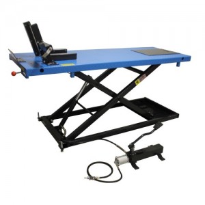

Ben voilà, c'est fait, je viens de commander une table ciseaux de 680 kgs de capacité avec l'extension avant, un cric de levage réglable de 450kgs et un bloc roue avant automatique
Je compte découper la dalle de mon garage pour intégrer la table raz le sol, un peu de boulot mais rien de compliqué.
Voici les liens:
Extension Frontale
Lève Moto
Bloc roue ou béquille basculante
Table élévatrice 680kgs
Voila si ça peut servir !

Ben comme j'ai un bon compresseur je vais utiliser la fonction hydropneumatique.
Je vais donc virer la pédale.
Pourquoi cette question

Ouaww! Superbe avec les extensions !!!
Tu as l'extension frontale il me semble non ?
- Messages : 14700
Re: quelle table élévatrice ?
@éclipstotal31 a écrit:Ouaww! Superbe avec les extensions !!!
OUI cet table en vendue complète
extension avant et latérales
Bien pratique pour travailler a l’arrière les rampes se retirent toutes
Je vous recommande cette table de chez Mathys voila je n'ai pas d'action chez eux mais quand c'est bien il faut le dire

En parcourant ce post , je me suis décidé a faire le pas et voilà ce que j'ai commandé chez Matthys :
Deux jours après c'était livré :
En ouvrant la caisse quelques surprises :
- il manque la tige pour fixer l'extension frontale
- la plaque de l'extension frontale n'est pas à la bonne dimension (les trous pour la tige transversale de l'extension ne coincident pas avec ceux de la table)
- j'ai reçu les deux rampes pour les extensions latérales mais pas les extensions latérales (normal car non commandées). Deux rampes de trop donc !
Bref le gars chargé de préparer le colis ne devait pas être dans un bon jour....
Reste maintenant à attendre leur réaction au mail signalant les problèmes.
Dommage qu'il y ait ces soucis de départ car pour le reste , la table est nickel.

@ Patvic:
Avec cette table, pas de difficulté pour démonter la roue arrière ?
Non aucun problème la plaque arrière se retire et libère la descente de ta roue
Merci.
Et pour monter la goldwing dessus, pas de soucis avec l'inclinaison de la rampe ?
Tu mets la goldwing sur la centrale ?
Euh....je complète ma question:
vu sur la photo que ta Gold est sur la centrale...
J'ai vu que tu as viré le sabot bloquant de la roue avant et que tu as mis un petit chevron à l'avant. Il y a une raison ?
PS: Magnifique ton garage atelier...ça fait rêver...le soucis du détail...même le tapis rouge sous la table....le festival de Cannes...et cette table me fait de l'oeil....ça a l'air vraiment le top...ça donne envie de bricoler, astiquer la bécane etc...
Non pas de souci je monte en roulant avec la rampe centrale qui a moins d'inclinaison
