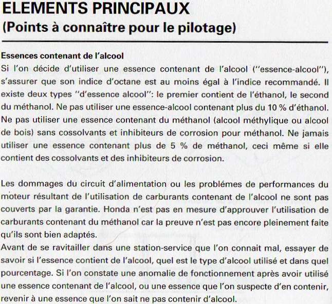

Simple, manuel de l'utilisateur page 42.DenisFont85 a écrit:...Il faudrait voir l'avis de mr Honda à ce sujet.
La restriction concernant ce paragraphe touche essentiellement les circuits d'alimentation. La mécanique en fait ( le métal ) ne craint rien. Et au passage, Honda accepte sans restriction le E10 de nos stations ( 10% éthanol ). Mon manuel traitant d'un modèle 2006 il serait intéressant de voir si leur position à changé sur les derniers modèles à propos du E85 ( merci aux possesseurs de Gold de jeter un oeil sur leurs manuels ). D'autre part la Goldwing étant vendue par exemple au Brésil, il faut bien qu'elle fonctionne au bio carburant là bas. Les modifications, si il y en a, ne doivent pas être très importantes.
Mais bon, on va retomber dans le genre de discussion qui traitait du sans plomb... Ceux qui persistent à mettre du 98 alors que Honda recommande simplement du 91 minimum...
- Messages : 5809
Re: Kits super éthanol E 85
- Messages : 9945
Bonjour Patrice,kuczynski a écrit:Simple, manuel de l'utilisateur page 42.DenisFont85 a écrit:...Il faudrait voir l'avis de mr Honda à ce sujet.
je viens de jeter un œil sur mon manuel 2014 page 56 et c'est la même chose que Denis sur son modèle 2008
