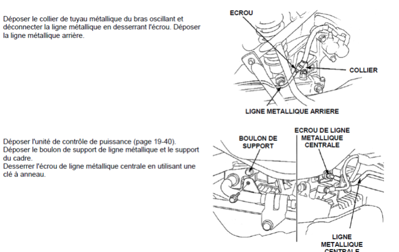

La dépose est bien décrite sur les pages 16-23 et 16-24 du manuel d'atelier de la 1500 dispo sur le forum

Ci après les pages 23 et 24 (+25) du chapitre 16 dont parle Patrice: (en plusieurs captures d'écran)

Rentrer dans les freins avec une Gold....oula....pas glop...
Du coup, je vois pas non plus l'intérêt de passer en aviation...surtout avec tout ce boulot....
Mais bon, j'aime bien les gars qui démonte tout comme ça je peux voir le bordel que ça représente !
++Piero
Mouais moi aussi j'aurais bien aimer que quelqu'un démonte avant et partage le bazar mais bon preum's
J'espère que que ça servira de leçons aux autres proprio 15
