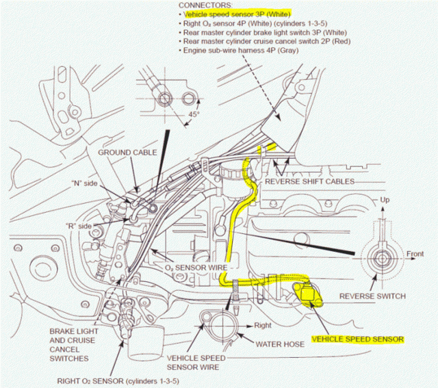

Message  jacgl67 Mar 18 Avr 2017 - 21:17
Le capteur se situe sous la tôle du bas côté droit, la photo montre bien entre deux tubes d'échappement et un peu plus en avant (sur la deuxième photo) tu vois la fixation du protège carter.
Voici d'autres photos
(résolu)suite...et fin pb affichage compteur vitesse1800 Capt_110
(résolu)suite...et fin pb affichage compteur vitesse1800 Cap_210
Je pense que c'est un capteur style inductif qui doit compter les dents d'un pignon qui passe devant, mais un câblage ou un connecteur défectueux peut également être la cause de problème.
Pour le carter du filtre à air, il y a effectivement 2 durites en dessous mais je me souviens d'un spécialiste Goldwing en Allemagne qui installait ce bridage et qui parlait d'un démontage difficile personnellement je ne l'ai jamais fait. D'après la revue technique, quand le réservoir d'essence est enlevé, l'accès devrait être plus simple. Si tu as sorti le filtre à air, tu as déjà fait la moitié du boulot pour enlever le réservoir. Attention aux carbus, il y a des vis aux quelles il ne faut pas toucher au risque de tout dérégler, regarde bien la revue technique.
Jac

Message  Invité Mar 18 Avr 2017 - 22:01
jacgl67 a écrit:Le capteur se situe sous la tôle du bas côté droit, la photo montre bien entre deux tubes d'échappement et un peu plus en avant (sur la deuxième photo) tu vois la fixation du protège carter.
merci pour ces infos  je vois mieux ou cherché grâce aux photos super! merci

mon pb d'affichage de la vitesse sur ma gold est réapparu... (résolu)suite...et fin pb affichage compteur vitesse1800 1473505319 (résolu)suite...et fin pb affichage compteur vitesse1800 1473505319 (résolu)suite...et fin pb affichage compteur vitesse1800 1473505319
donc après pas mal de recherche  j'ai finalement trouvé ceci:
capteur de vitesse  pour les recherches chez nos amis anglo saxons
 speed sensor et la ça va beaucoup mieux ...enfin pour moi
donc j'ai dégoté ceci pour éventuellement testé ce fameux speed sensor gl 1800 37700-MCA-003
(résolu)suite...et fin pb affichage compteur vitesse1800 Gl180010
le capteur  est coté droit de la moto pour infos entre le 1 et 2eme cylindre voir photos posts précédent de  jacgl67
(résolu)suite...et fin pb affichage compteur vitesse1800 Vss10

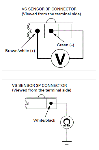

  traduction   2001 A 2005 et modèle plus récent idem.... Le connecteur a 3 fils : le milieu est vert, le troisième je pense que le blanc avec la ligne noire) est votre fil de signal. Si vous tournez la clé sur, ne démarrez pas la moto et un avec un multimètre lit la tension du fil du signal tout en faisant tourner lentement le pneu arrière. La tension devrait rebondir de 0v à 5v. Si vous ne l'avez pas, c'est le VSS. Si vous avez la tension correcte, le problème peut être dans le câblage ou la fiche.
vous devriez voir +12 volts entre le fil brun / blanc et le vert (terre). Lorsque +12 volts est appliqué au fil blanc marron, vous devriez voir un alternatif 0 et + 5v sur le fil blanc / noir lorsque la roue arrière tourne.
Voilà de quoi faire un diag de ce capteur qui coute quand méme pas loin de 150 neuros !!!
la dernière nouvelle ...la moins bonne donc :
pour tester ce capteur il faut démonté l'ensemble faux réservoir....  (résolu)suite...et fin pb affichage compteur vitesse1800 2390903281

après test j'ai bien  12 volts après contact par contre sur le fil blanc /noir 4.5volts en permanence (QUE LA ROUE TOURNE OU PAS) et en ohmmètre en tournant la roue c'est du grand n'importe quoi donc j'ai commandé un capteur  ...à suivre ,? scratch
